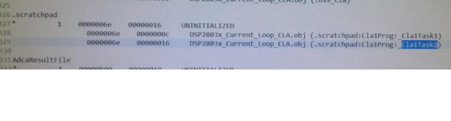

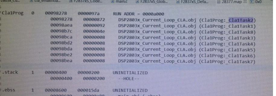

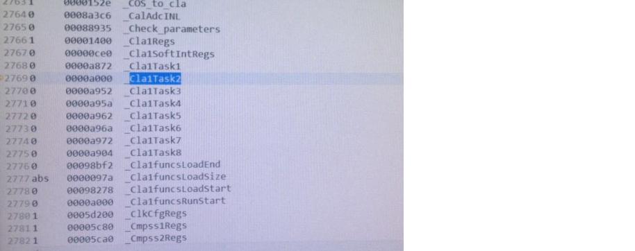

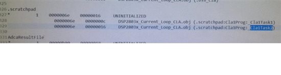

  • 这是MAP文件相关数据,执行task2会停留在下面这个赋值语句:
    cla_temp5_fioat=Iq_limit_to_cla;
    汇编语句对应如下:
    Cla1Task2(),cla1funcsRUNstart,c:
    0000A000;73C0151C  MMOV32  MR0,@0X151C,UNCF
  • 求大神帮我看看,万分感谢!

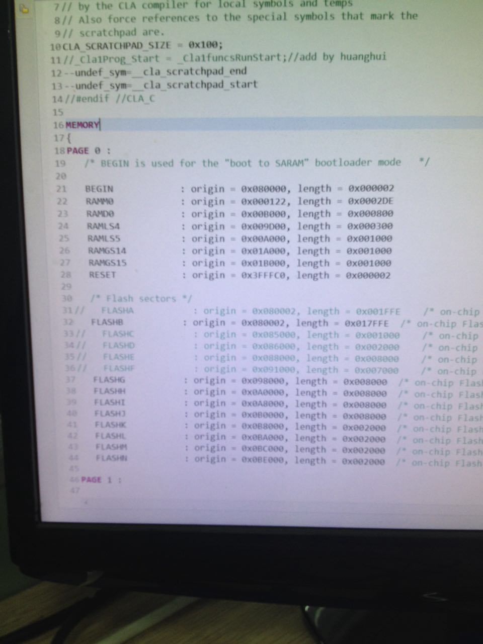

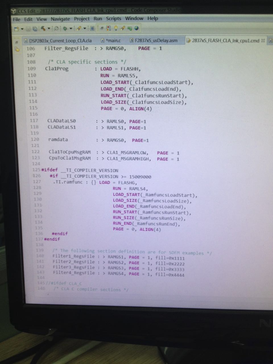

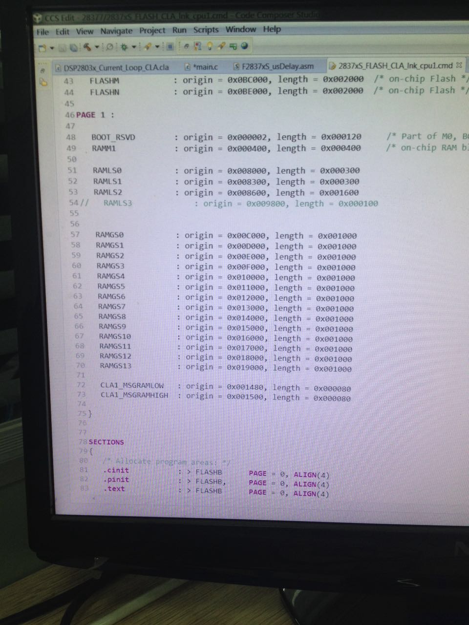

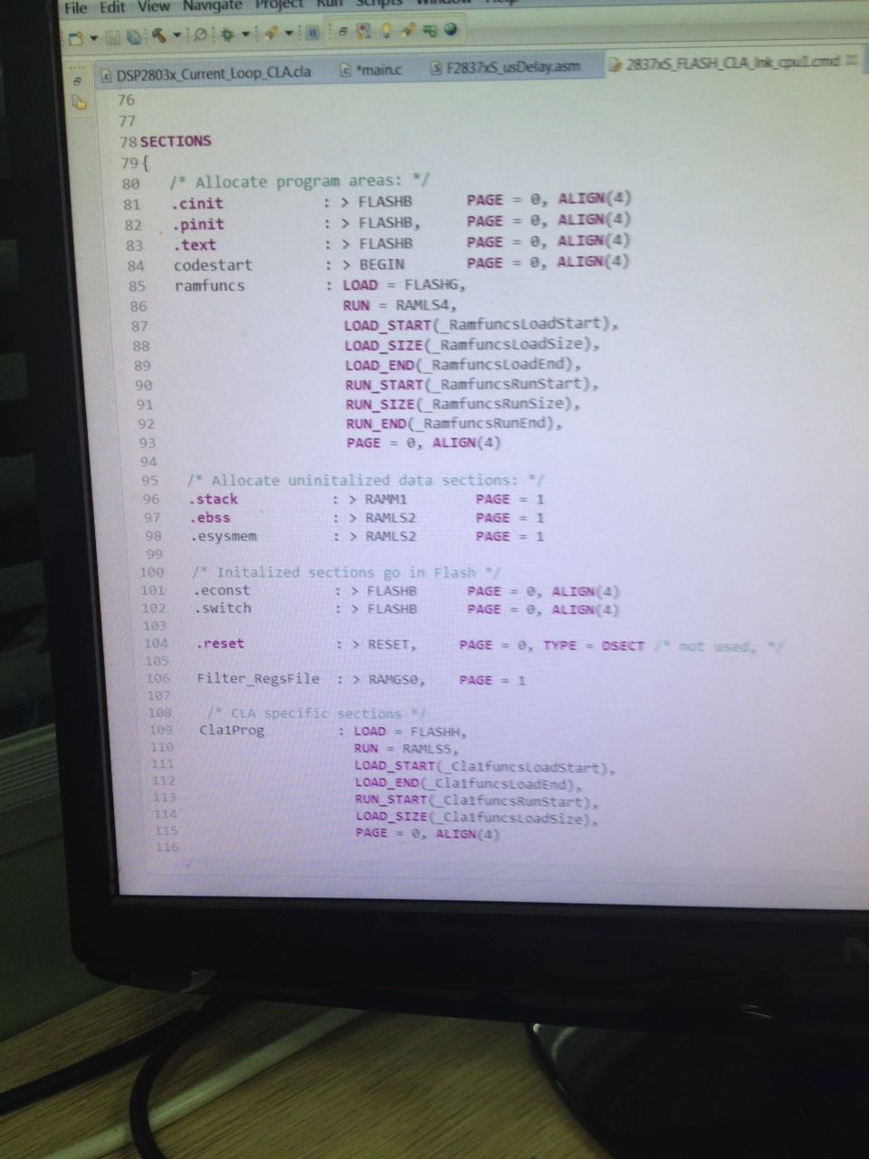

  • 我的cla运行地址是RAMLS5  地址为0x00A000  测试发现只要运行地址为首地址0x00A000的TASK   被触发后都会停留在首句程序!

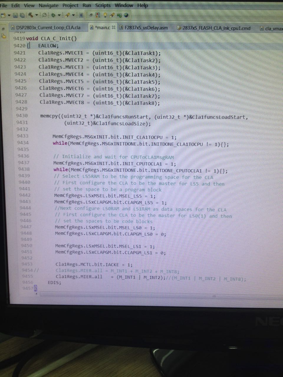

    0xA000是LS4,长度为0x800,0xA800是LS5,长度为0x800,你可以把.cmd文件中关于这两个地址的分配情况和Cla Prog的段映射关系发出来检查吗?
    另外,请将CLA初始化代码也一起copy或粘个照片看看,特别是Cla1Regs.MVECT1和Cla1Regs.MVECT2的配置,以及MemCfgRegs.LSxMSEL和MemCfgRegs.LSxCLAPGM两个寄存器的配置。
  • CMD 文件我修改过!谢谢帮我看一下,万分感谢!

  • 按照你的方法修改后测试正常了!万分感谢!
