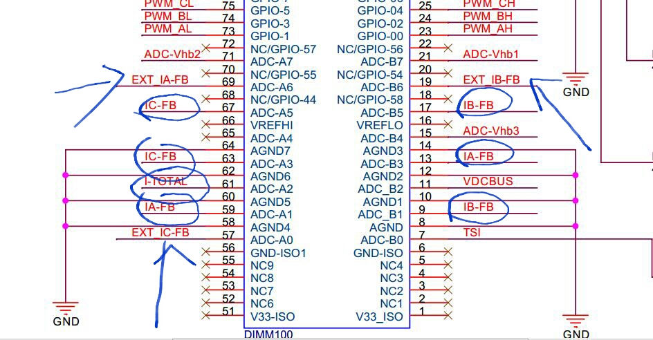

电路原理图中的IA-FB、IB-FB、IC-FB为什么要出现两次?这样有什么好处?
为什么在软件中没有配置IA-FB、IB-FB、IC-FB、I-TOTAL?只是配置了EXT IA-FB、EXT IB-FB、EXT IC-FB,这些没有配置的功能接口是不是可以去掉?
我去掉这些接口后电机也可以正常运行,高速时可能不太正常,是什么原因?

  • DRV8301 EVM板子上电流调理有两种方式,一种是用外部运放进行调理,得到信号EXT_IA_FB / EXT_IB_FB / EXT_IC_FB, 另外一种方式是用DRV8301芯片内部运放得到电流反馈,为DRV8301上S01和S02输出,即 IA_FB /  IB_FB两个信号,IC_FB与EXT_IC_FB是接到一起的。
    这些信息仔细看一下原理图都能看到。
    至于高速转不好,那应该和这些采样配置关系不大,有可能是速度环或者电流环的控制参数不合理等软件原因造成。

  • Hi, 请先了解C2000 ADC的结构,和采样机制。
    请阅读
    “TMS320x2802x, 2803 Piccolo Analog-to-Digital Converter and Comparator Ref. Guide (Rev. F)”
    http://www.ti.com/lit/ug/spruge5f/spruge5f.pdf
    ADC_setSocChanNumber(obj->adcHandle,ADC_SocNumber_1,ADC_SocChanNumber_A6);
    这句设置的是ADC硬件接口与Result寄存器对应的关系,这句是将A6管脚的采样结果放到RESULT1寄存器中,查看电路图得知A6管脚连接的是EXT_IA_FB信号。
    value = (_iq)ADC_readResult(obj->adcHandle,ADC_ResultNumber_1);
    value = _IQ12mpy(value,current_sf);
    pAdcData->I.value[0] = value;
    上面这段是从Result寄存器读数据,将Result1结果处理后存到变量 pAdcData->I.value[0]中。
    所以读数据这段读出的是那个硬件端口进来的信息是由前面的配置决定的,因此不会失效。
    具体是用的哪种调理电路出来的信号是软件设置的,默认是读取EXT_IA_FB....这组信号。

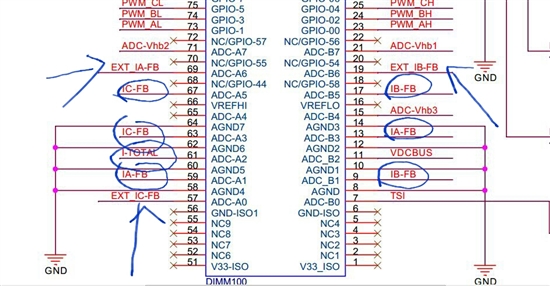

  • 非常感谢您的耐心回答,我把IA-FB,IB-FB,IC-FB强行在硬件电路板上去掉,电机的运行性能和没有去掉的时候一样,这样应该不会留下什么后遗症吧?
  • 请参考上述回复。
    结论是,目前这些信号完全没有被软件处理和使用,无论如何他们也不会对软件有任何影响,这个逻辑还是很清晰的,太感性的感觉不适合用来做技术判断,要依据基本规律和逻辑规律进行分析判断。
