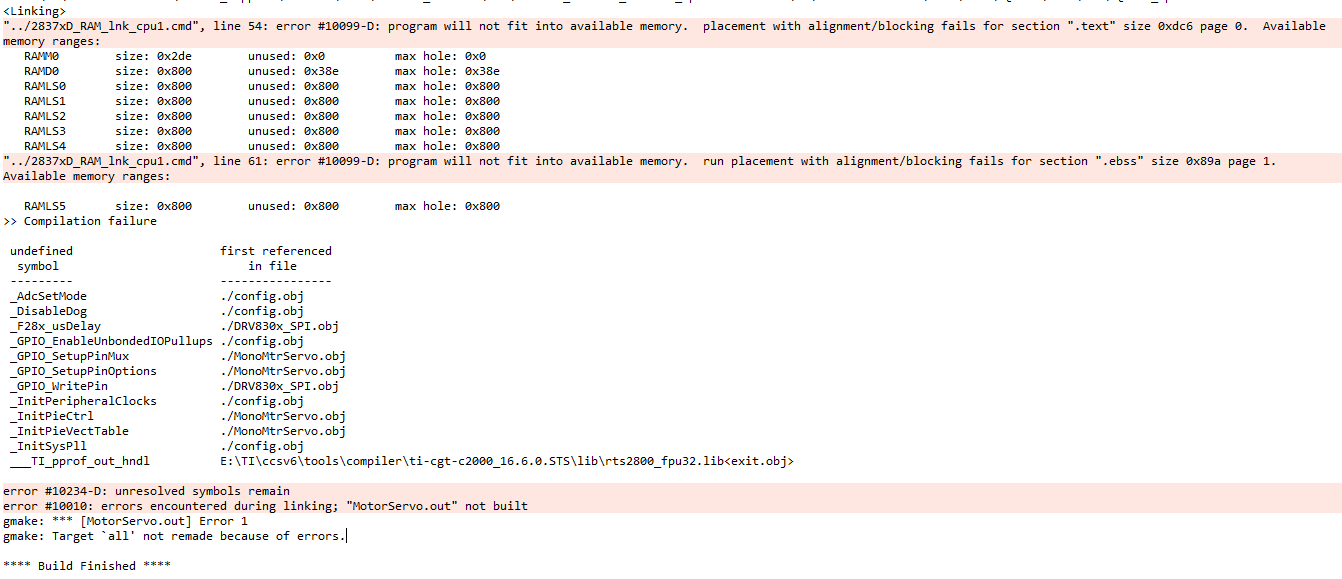

28379D编译时,CMD文件出错。
我之前都是直接使用的TI所提供的CMD文件,对于如何编写CMD文件不是很懂。这次的程序出现了如上两处错误,我应该如何修改这两个地方呢?
  • 生成的.text和.ebss两个段的大小都超出了你指定RAM区域可以用于存放它们的大小,你可以将多个RAM合并在一起以满足这个大小后再定位。
    同时下方的报错提到多个变量和函数没有定义,你应该是需要添加对应的头文件和源文件将它们包含进来。

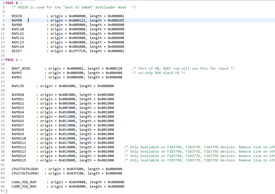

  • 附上RAM区域分配
  • 恩 我把上面的几个RAM合并起来就编译成功了,非常感谢!
