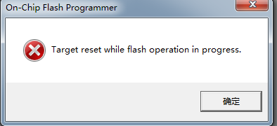

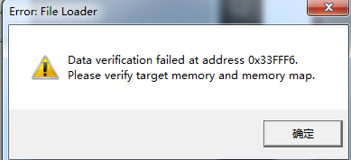

提示说明找不到程序Flash的入口地址,可能由于地址映射出现问题
请检查工程包含的CMD文件是否为Flash CMD文件,确保CMD文件对地址分配没有问题。
