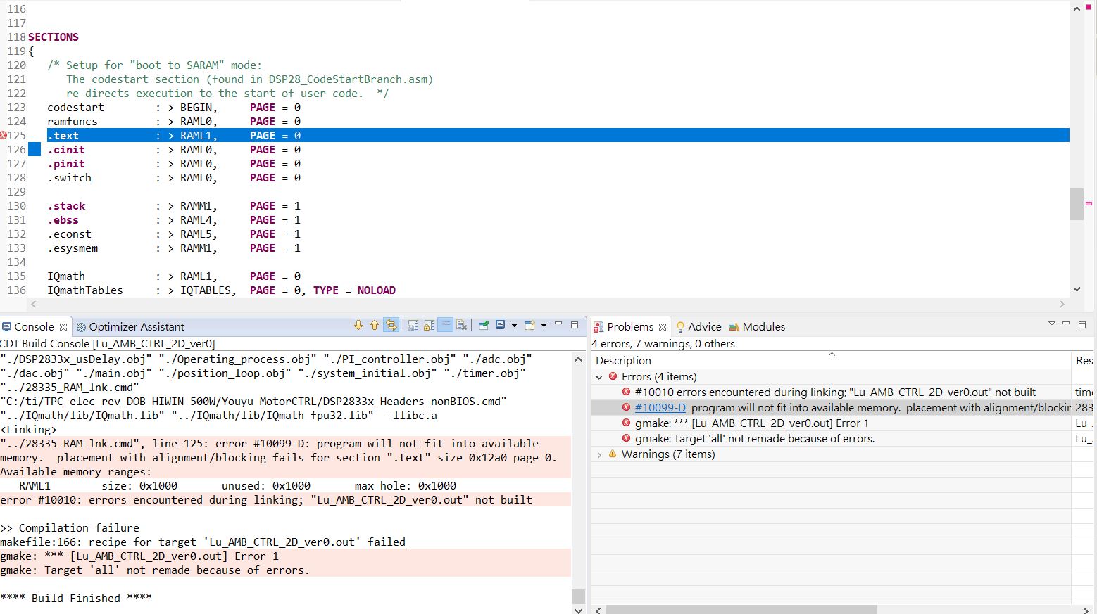

ccs6.0 program will not fit into available memory

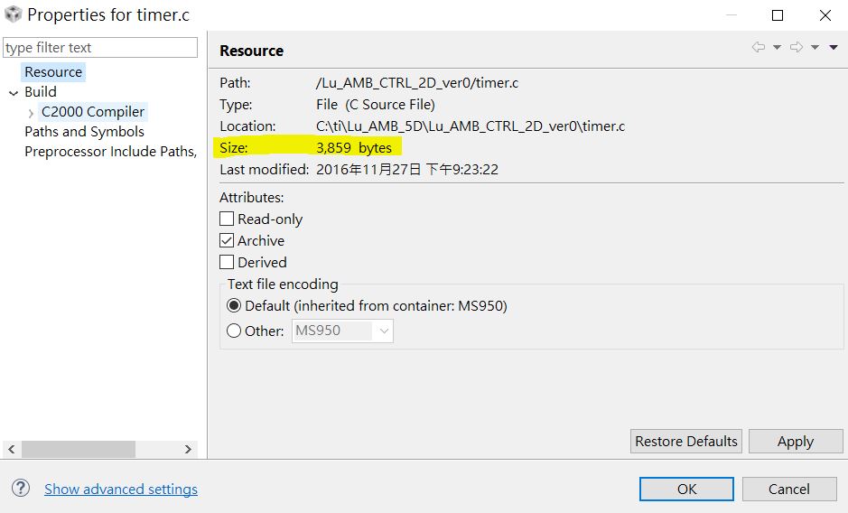

ccs6.2.0 編譯時會出現錯誤,找不到足夠的記憶體空間
但是程式大小不不大,請問我該如何解決?

  • 这个问题不太确定是CMD问题还是程序内部地址问题
    注意一个是字地址 一个是字节地址的区别

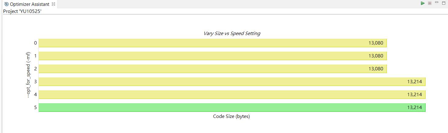

  • mangui zhang 我使用compiler最佳化分析,選擇-opt lv1時,程式量不會超過memory size,但是我看別人的程式,他最大可以使用的memory size是我的3倍大,請問我memory use 在哪裡會有錯誤?
