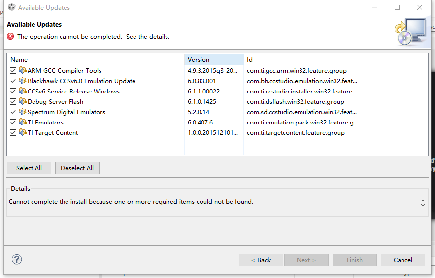

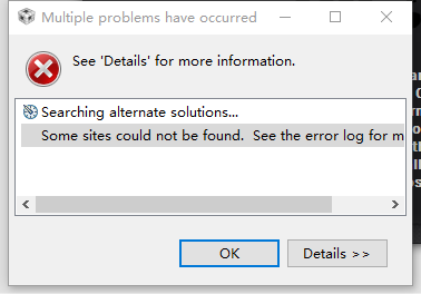

后来看一个英文的帖子说要更新ccs6.1(我的是ccs6.0),请问是不是要重新下载一个ccs6.1安装把之前那个卸载???因为我现在系统的ccs6.0中check for updates中也出现有些文件找不见的问题。提示如图
请问这个连project都打不开,如何解决这个问题。
不需要操作CCS IDE,只需要下载编译器并添加进来即可,请参考:
http://www.deyisupport.com/question_answer/microcontrollers/c2000/f/56/p/107710/290505.aspx#290505
http://www.deyisupport.com/question_answer/microcontrollers/c2000/f/56/p/122110/341627.aspx#341627
