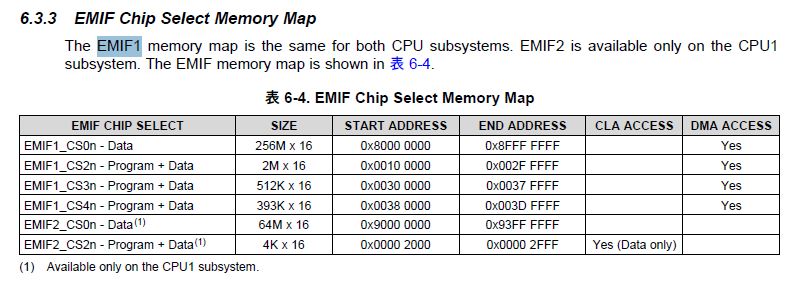

请问28377D 最大可外扩多大flash和ram空间,我有个需求,想外扩200MB以上FLASH,512KB RAM 不知道28377D支持吗?如果不能,有没有建议的方案?
另外在数据手册上28377d的spi通信宣称能做到50M ,大家有测试过的吗?在电路设计上有什特殊要求吗
