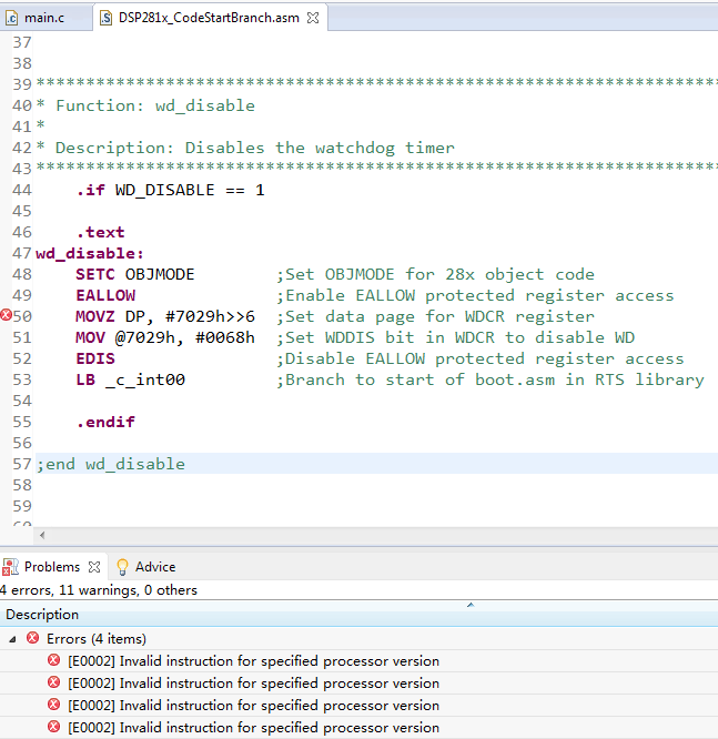

我当初的错误是由于在新建工程时,Target目标芯片选错了,很低级的错误。。。

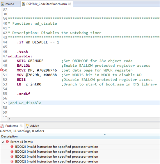

SX S 说:您好,我也遇到了相同的问题,如何解决呢?
还可以参考下这边帖子:https://e2e.ti.com/support/microcontrollers/c2000/f/171/t/89264
