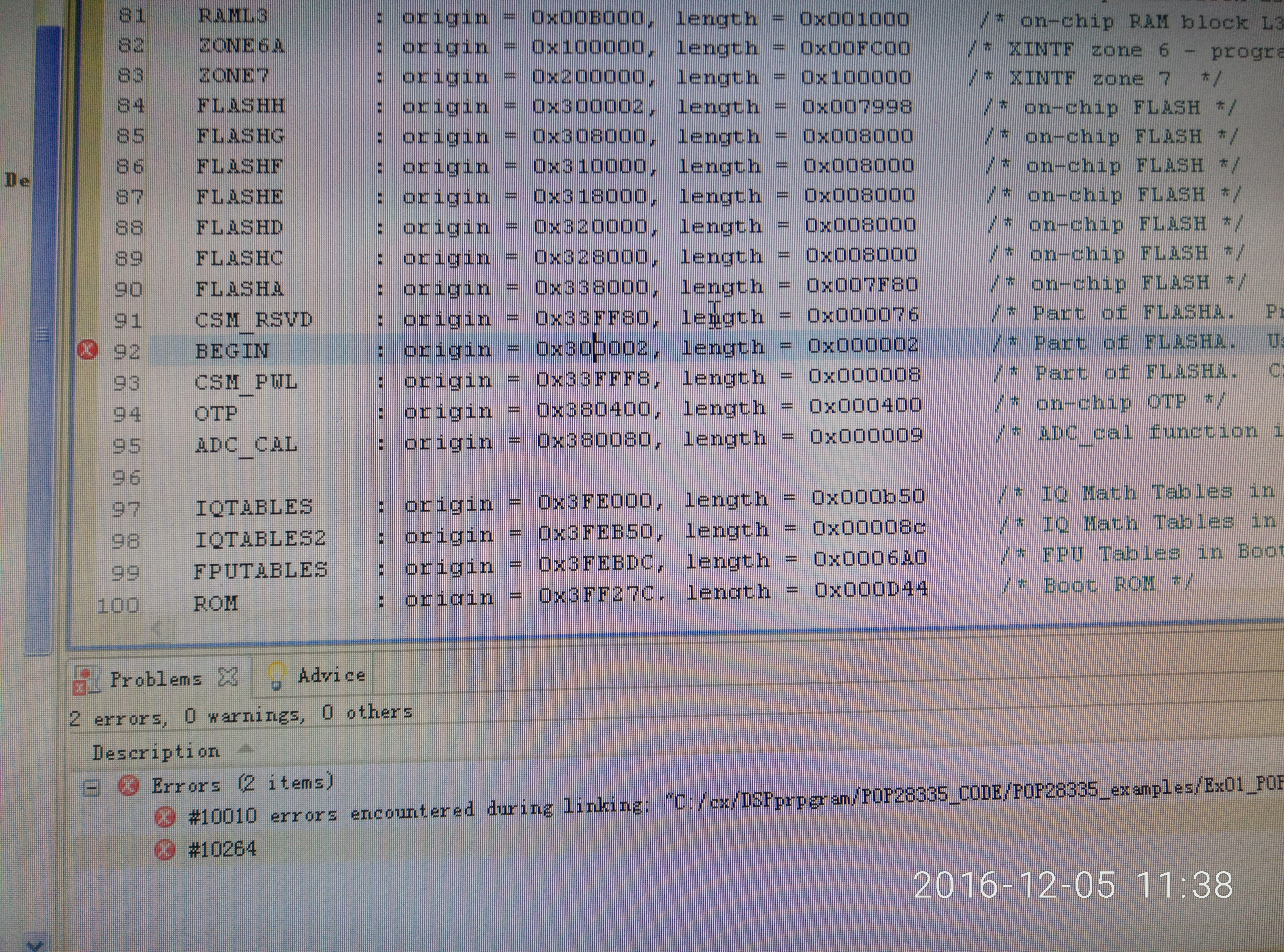

  • 我把28335应用程序都分在了H区,修改了BEGIN段报错是怎么回事呢?
  • 没问题了,不好意思搞错了
