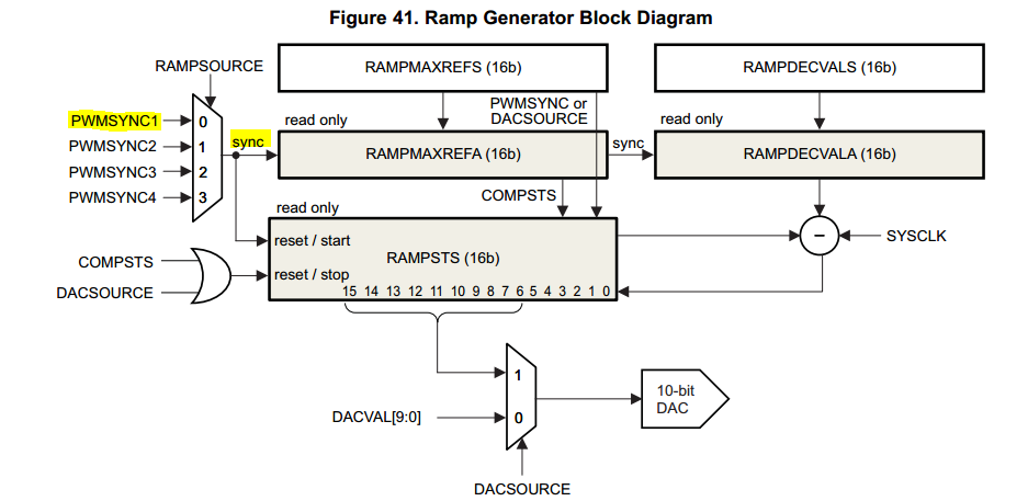

F28069比较器中,Ramp Generator问题请教
Ramp Generator的sync控制信号PWMSYNC1是如何操作的,该信号是内部PWM模块提供,还是通过外部引脚提供呢?
  • PWM1的同步信号输入是通过外部来给的,PWM1的同步信号输出可以是PWM模块自己来生成。这个PWM1同步信号输出可以用来给PWM2的同步信号输入。
