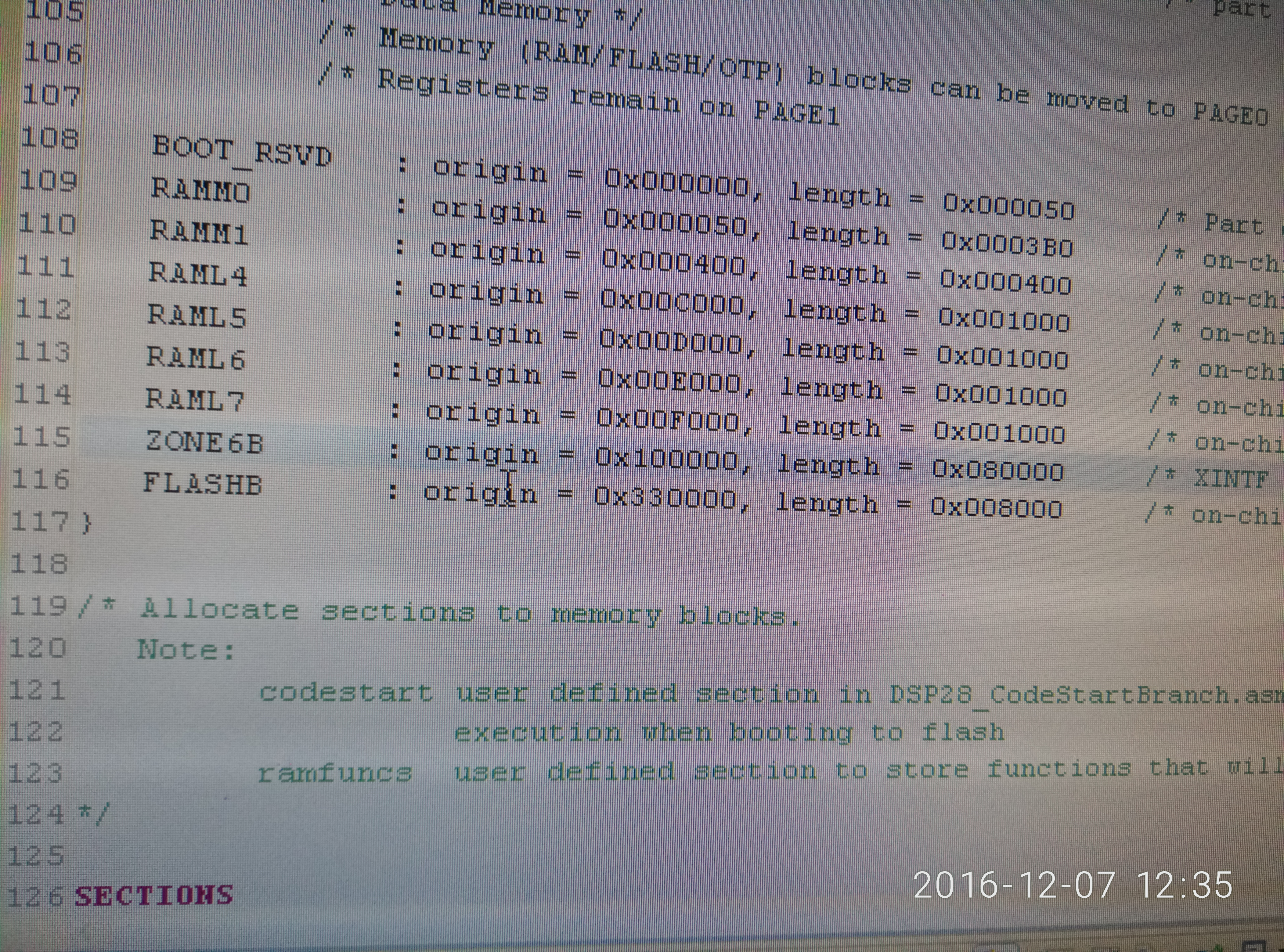

最近做bootloader,我把接受到的APp程序数据存在了如图下的ZONE6B区域。这样就需要调用intxintf函数,我在开发板上试是没有问题的。可是当我把一样的程序下到另一块板子上时,xintf的区域没办法访问了。一直是65535,就是说我收到的数据存不进去这个区域了。软件都是一样的,我想问一下可能有什么硬件上的原因导致了无法访问这个区域了?
一般对XINTF对应的zone地址操作,会影响外扩存储区的片选,你有外接么?
我本身程序的功能是没有用到xintf的,就是单纯的用它的区域来存储我can接受到的数据。对应的片选信号是没有使用的,也就是悬空的
谢谢,明白了,另外我想问一下can接受到的数据(有30kbx8bit)存哪里呢,xintf不能用的话。
