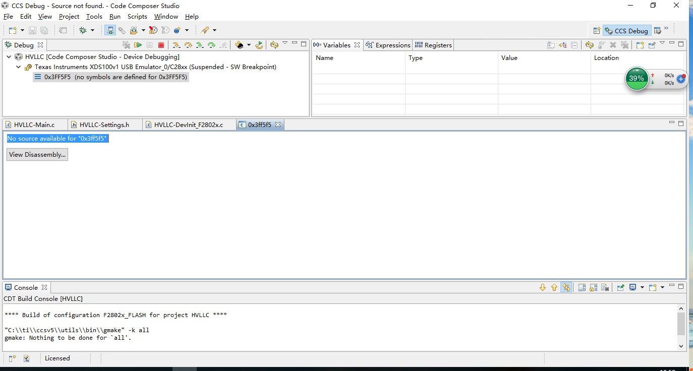

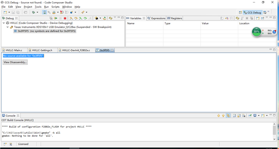

No source available for "0x3ff5f5"
我用的是HV谐振开发套件,用给的例程一直下不进去,会出现错误No source available for "0x3ff5f5" ,请问例程是可以直接用的吗?还是要进行修改才可以用,是否可以提供一个可以直接下进去运行的测试程序?
  • 编译通过了是吧     下载如果有这个问题    可能是cmd没选对
    如选择了RAM的     你最好结合空间地址区域看看这个地址是哪个区域的
    下载controlSUITE
  • 我用的是工程里面F28027_FLASH_HVLLC.CMD,我看到软件说明书里面说要修改HVLLC-Settings.h里面的参数,除了修改INCR_BUILD,还要改其他的吗?我要做的是构件一的实验
  • 这是正常的表现,因为你没有BOOT ROM里的源代码。
    在LOAD完程序后,请通过reset功能复位芯片,再通过restart功能使PC直接跳转到main()函数。
    这个操作过程在手册里应该有详细说明的,请严格按步骤进行:C:\ti\controlSUITE\development_kits\TMDSHVRESLLCKIT_v1.0\~Docs

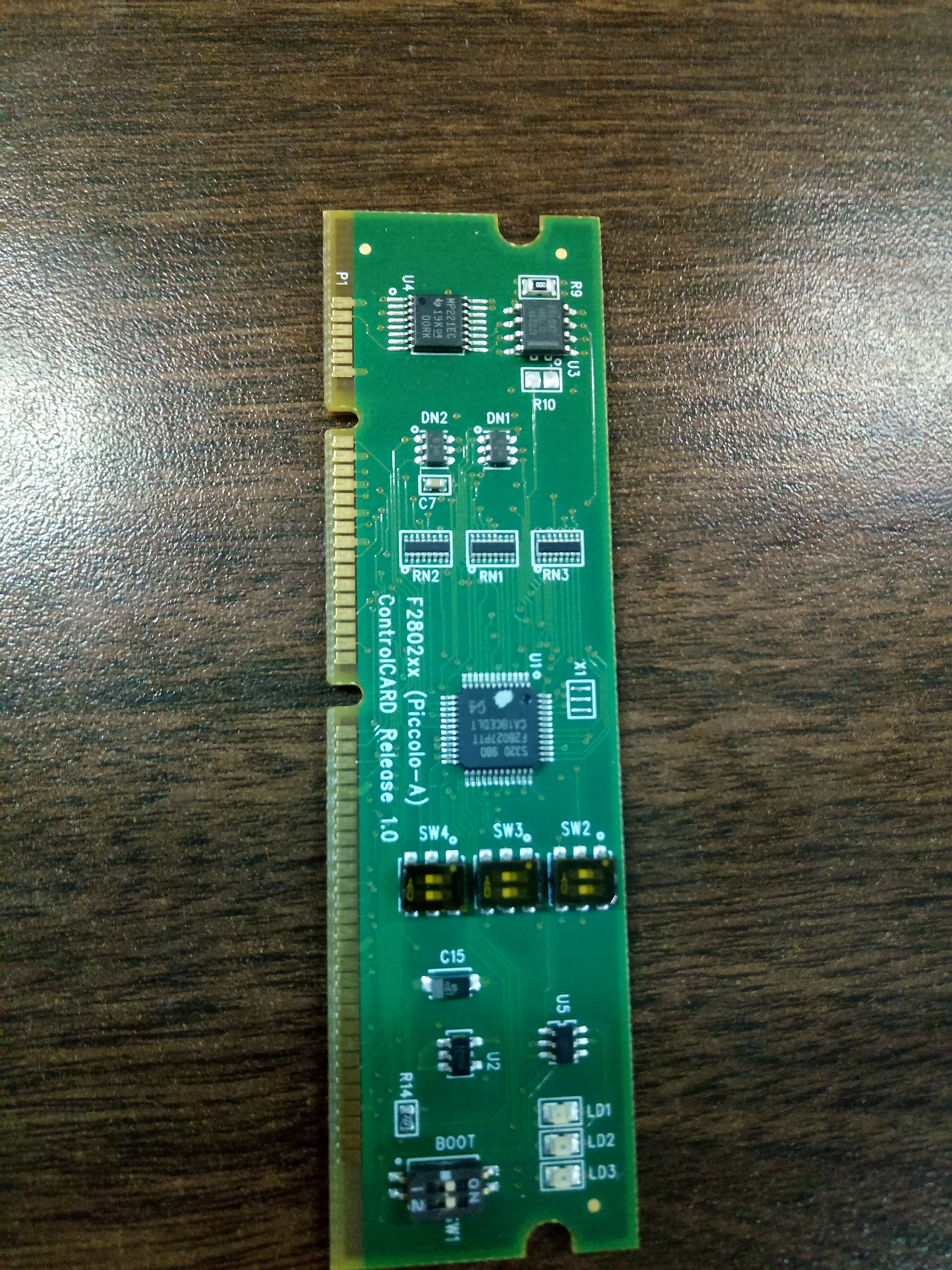

  • 文件中没有找到你说的服务芯片说明,我的把程序下载到其他实验板上可以使用,就是在HV_LLC套件上不能使用,是板子上的硬件需要做什么设置吗?用的是28027控制卡板
