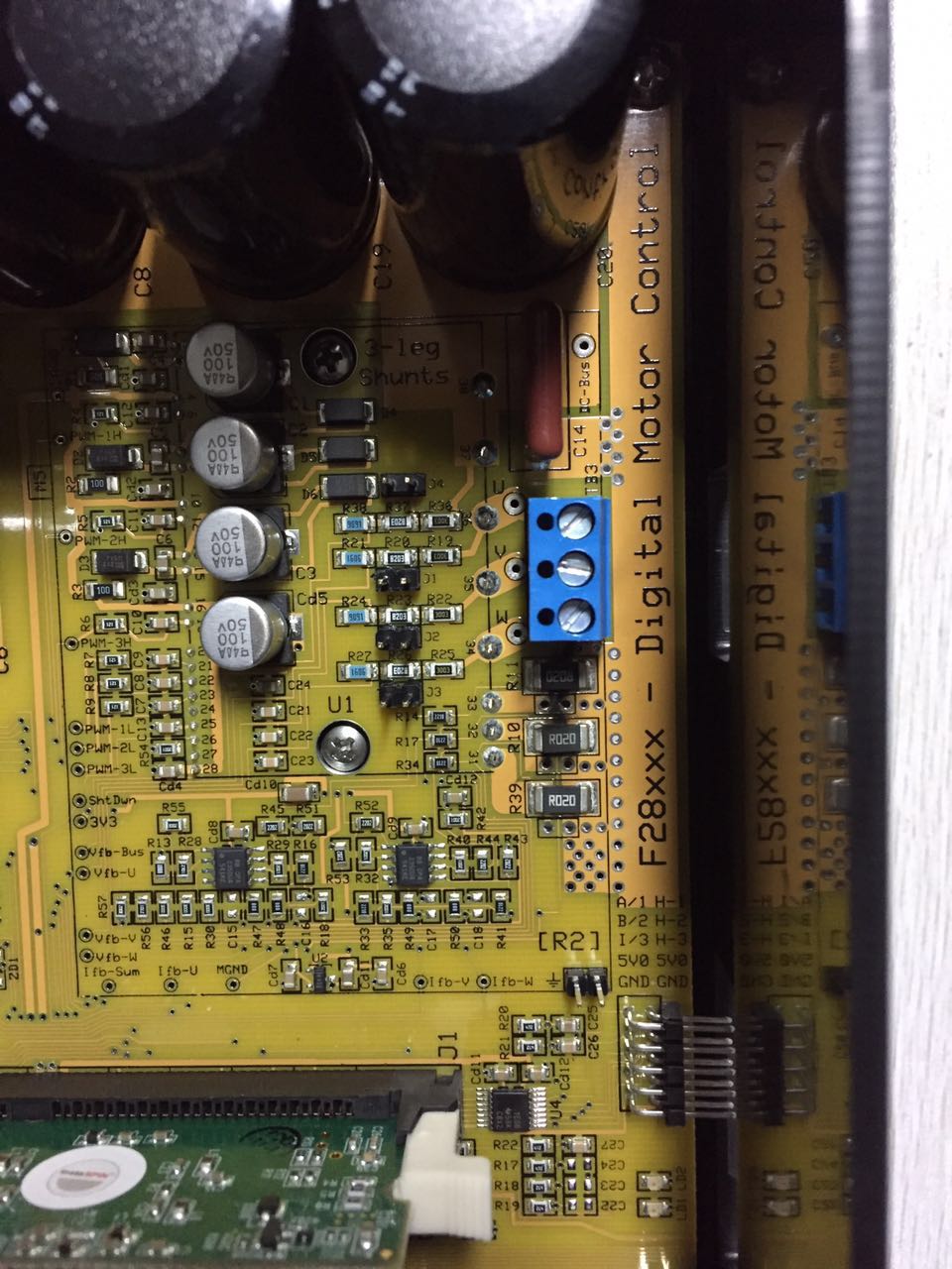

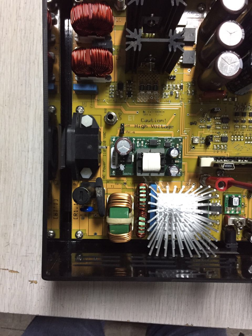

今天刚到TMDSHVMTRINSPIN 28069M开发板,接上500W伺服电机,用InstaSPIN_MOTION_F2806xM电机自识别中,
看电机转了30秒左右,板子就炸了,电流采集电阻中间020已经炸了,AC电源输入的压敏电阻也炸了。
关机后,只接上15V外接电源,发现DC/DC FTH08080(15V/5V)模块也坏了,所以不能再进一步判断28069控制板是否损坏!
问一下TI,这个怎么维修?或更换?
另:电流采集不用隔离方案,用在开发板上不是很好,出问题是容易扩大损坏面。
