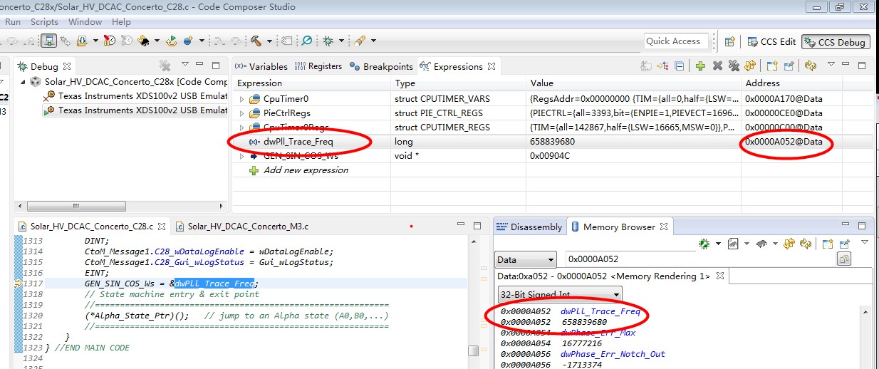

TMDSHV1PHINVKIT 评估板,在使用F28M35源码 在CCS6.2上调试的时候,为什么全局变量的值无法在watch expressions中修改?
TMDSHV1PHINVKIT 评估板,在使用F28M35源码 在CCS6.2上调试的时候,想修改全局变量dwPll_Trace_Freq的值
在watch窗口中修改了值确认之后又变回原来的值。为什么?
  • 你是如何“确认”的呢?或者能否把你的详细操作步骤说明一下,即是让我能够复现你的问题的第一步。
    另外,能否确定程序里是否有别的地方对它进行修改?
