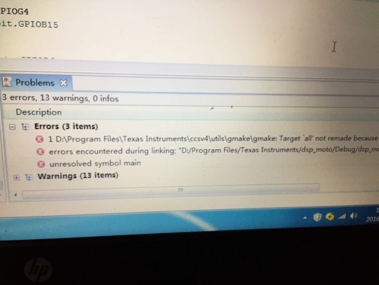

求救,我原来用XDS510在XP下使用的,芯片是2812,代码都是好用的, 一直用,现在换成W8系统,装了CCS4,问题出现了
求救,我原来用XDS510在XP下使用的,用的是ccs2.2,芯片是2812,代码都是好用的, 一直用,现在换成W8系统,装了CCS4,用100V2,我装好了CCS4后,我把程序导入CCS4,编译后,出现问题,怎么办,哪位大侠知道什么原因么? 本人qq94339090,谢谢大侠指点。
  • 首先,在TI官网下载CCS6,不要用CCS4,不够稳定。
    其次,这种编译出错,检查一下头文件目录路径有没在工程的属性设置中设置好。
    建议你导入一个TI controlSUITE的例程先看看。
