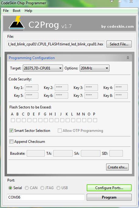

那有可能是C2PROG的问题,也许还没稳定吧。
可以用TI的工具来串口烧写。
C:\ti\controlSUITE\device_support\~Utilities\serial_flash_programmer
ERIC
怎么 没有找到您说的东西呢?串口烧写的时候软件里面需要配置吗?
你更新最新的controlSUTIE。
串口烧写需要上位机加载烧写代码。
你好,我之前遇到过类似的问题,当时是吧com端口号改小了就好了 我看你这里面是com36,你修改下试试呢
你好 请问下载Uniflash或者C2PROG有支持28377S串口下载程序的吗?
你好,请问你现在28377S可以用串口下载程序了吗?
