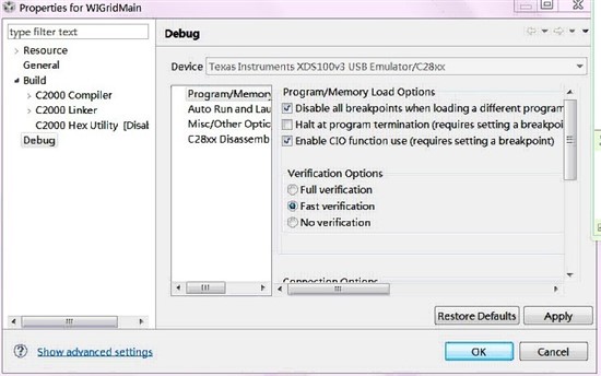

ccs6.1版本导入ccs3.3的工程后debug界面没有设置主频选项
如图所示,点击工程的属性选项里面的debug选项正常工程是可以设置ccs的主频和烧写密码等等,我现在的工程是从ccs3.3的版本导入的,debug选项就没有这一个设置选项。这是为什么呢,我需要修改哪里的设置呢?谢谢!
  • 你只要设置好对的目标配置文件,ccxml文件,然后进入debug 界面后,烧写的时候自然会用默认芯片的主频去烧写。如果要设置,可以查看tool > on chip flash.
    Eric
  • 导入的工程属性确实少了很多
    除了属性下  就不知道在哪儿设置了
