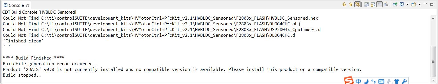

很多人在把ccs3.3下的工程导入到ccs5或者以上版本时会遇到类似于下图的错误提示

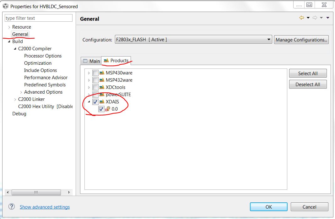

其解决方法为,点击工程名,转到Properties->General->Products 项,将勾选的XDAIS项不勾选。然后重新编译即可。如下图所示
