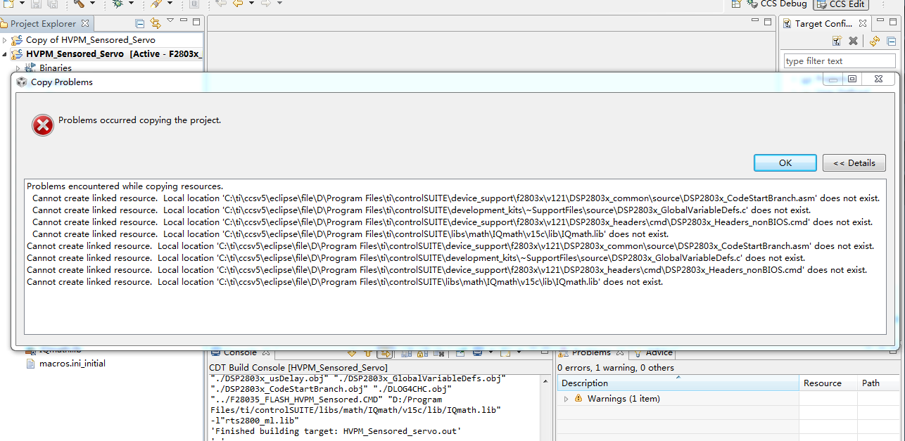

我使用的是CCS5.5,安装在默认路径c盘;另外使用C2000开发套件,将controlsuite安装在D盘。现在导入controlsuite中的例程后,想要复制这个project,再粘贴时便出现如下错误:
请问这个问题要如何解决?

  • 您好!我的这个project就是controlsuite里的文件,可以顺利编译、烧写。我只是在复制整个工程时出现了这个问题。我是想把controlsuite里的project复制一个作为副本来修改调试,但复制粘贴时便提示这个错误。
    您提到的头文件搜索路径该如何设置呢?我刚刚接触这部分,希望能详细地指导一下。
  • 其实复制工程很简单,你只要在CCS中的project explorer中,右键该工程名称,然后选择复制,再选择黏贴,这个时候就能够有个copy的版本出来,然后再修正一下头文件路径,编译即可。
    从报错的信息来看,报错里面几个源文件都搜索不到,你在工程里把它删掉,重新添加进来即可。或是右键该源文件,试试重新设置查找地址也应该可以。
    头文件路径的设置:右键工程》属性》C2000 compiler > include path.

  • 这个主意原因是controlSUITE下的工程属性中指定了安装目录下的相关库
    你拷贝走后  相关路径就会出问题      建议你从新指定一下路径就好了
