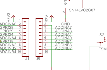

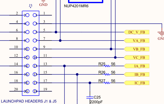

LAUNCH PAD F28027F 与DRV8301 ,电压电流采样中板子与程序的不匹配
使用的是lab5b的例程,电压电流采样中的管脚与程序中对应的ADC_ResultNumber不匹配,不知道为何,电机可以运行,但很奇怪,如ADCINB7对应的应该是IC-FB,可是程序中是ADC_ResultNumber_2,ADC_ResultNumber_2不应该是对应的是ADCIN2的吗?不明白了,,,
