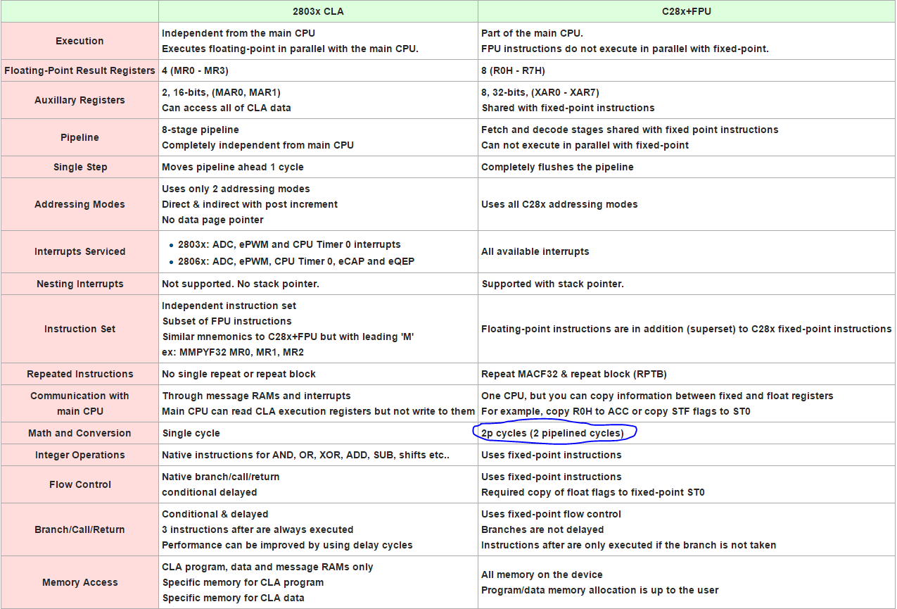

C28x+FPU浮点运算性能问题
TI的手册上说C28x+FPU浮点计算周期是2p,这个2p该怎么理解,是两个CLK?还是2 * 8(流水线深度)=16个CLK?又或者其他什么含义
