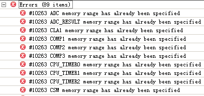

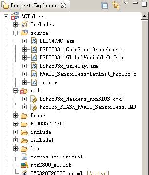

一CMD文件并没有重复时还是无法编译通过:
二:报错的现象:

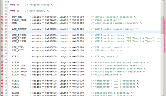

和:
CMD文件中显示如下:

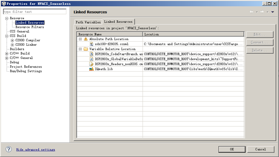

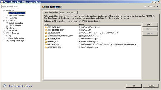

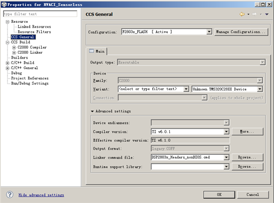

三:我将controlsuit中的编译器设置连接部分载图如下:

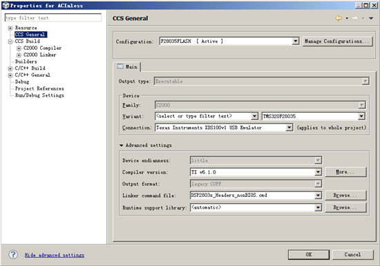

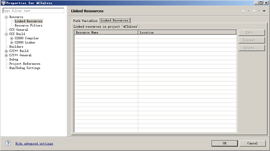

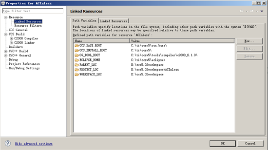

四:我再将新建工程的配置如下,其中出现如下的问题,就是怎样加入这些连接的,特别是linked resources选项卡不知为何是空白的。请帮忙看看一下。
