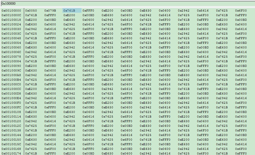

    我试了,没有脉冲,因为     if( ((*(Uint16*)0x09F0) & 0x1F00) == 0),楼主您也可以试一下,用CCS监视一下程序运行:
    上面问楼主的问题楼主试了没有?什么结果?应该是能够看到0x100000中的内容,因为BOOTROM中有初始化XINTF和GPIO模块。
    楼主如果能够看到你的FLASH地址0x100000中的内容,那截个图发上来看看里面的内容。
    楼主可以用CCS一直监视直到跳转到芯片0x100000地址,运行其中的程序:

  • 上面问楼主的问题楼主试了没有?什么结果?应该是能够看到0x100000中的内容,因为BOOTROM中有初始化XINTF和GPIO模块。
    这个地方我是这么试的。
    用一个ram.cmd的.out文件下载到dsp中,debug->goto main 结果memory里的0x100000里面全部是0,如果继续运行程序,初始化一下地址数据总线,0x100000能够观察到内容。给我写进去的一致。内容如附件。

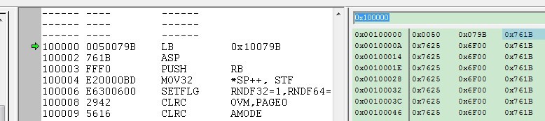

  • to  Forrest
    不好意思,刚明白您说的意思。
    你的图片 是 2834x_boot_rom.pjt 从这个工程里面截取的吗?
    我这个工程编译没问你,但是加载 0x3FEB50 报这个地址错误。 所以一直没考虑您这个思路。
  • Load Program肯定是不行的,用Load Symbols,直接用TMS320x2834x_boot_rom_Gold_v1b.out,不要用你编译的。

     用XINTF_Boot.c的初始化程序,楼主的FLASH是否就无法正常被view-->memory browser读取?  楼主试一下。
    XINTF_Boot.c 运行完毕以后,0x100000里面的数据是能够正常显示的。
    我断点调试,最终结果如图。
  • 程序最终在这个位置 LRETR

  • 这个问题到这里应该就算结束了。
    楼主既然已经看到PC指针指向0X100000,也看到了0X100000中的程序源代码。那接下来,楼主就可以单步,调试在FLASH中的程序,看看是什么问题导致不停地复位,在哪里芯片复位,FLASH中的程序有什么问题。
    通过Load Symbols,来调试0X100000中之后的程序。
    楼主,在单独开一个帖子进行讨论吧。
  • 谢谢Forrest  ,这样我至少能确定硬件没问题了。可以集中找软件原因。
