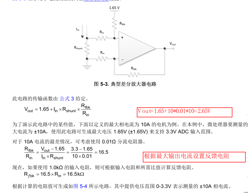

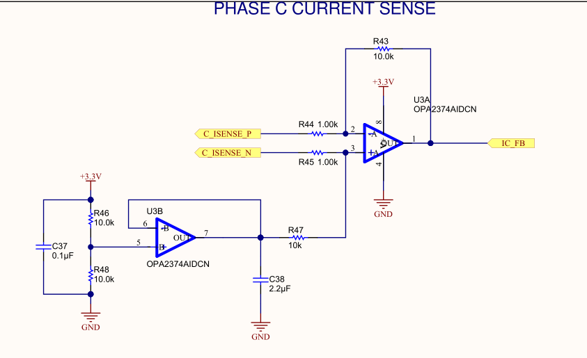

这是官方的 差分检测c相电流,运放做比较,我想问下,在U3B输出1.65V后经R47 到U3A的3脚,而R45相当于接地。是不1.65V是经过分压得到的0.15V进入运放U3A的3脚,实际中我也测得0.15V。怎么能够以1.65V为基准呢?求教。
这是一个经典的放大电路,根据运放特性,U3A第2和第3脚等电位,根据放大倍数,假设R45另一端是地,因此运放输出是:0.15*11=1.65。这个你可以去推倒一下。
