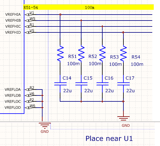

28377的ADC参考电压源输入外接电容为什么需要串入100M(兆)欧姆电阻
TI工程师,您好!发现购买的TI的F2837x controlCARD和第三方的开发板,在VREFHIA~VREFHID四个管脚加了22uF的电容。但为什么还需要串入100M(兆)欧姆电阻?详见下图。

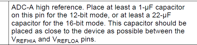

第一次设计我以为是100毫欧姆,但用测量发现,大家都是串入的100M(兆)欧姆。这一点在手册上没有找到依据。以前C2000系列的设计中也没有如此应用。
麻烦请给予帮助说明原理和原因;另外R29到R32的零欧姆电阻是可以短接的,对吧?
