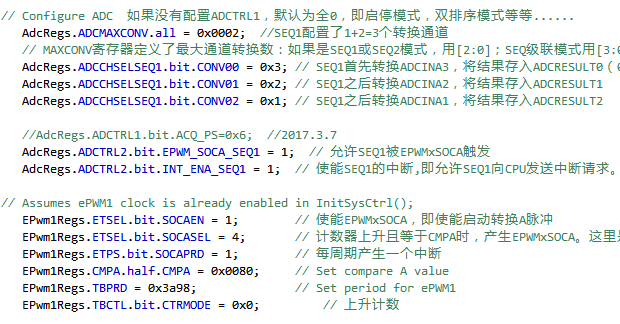

求助PWM频率和ADC采样频率不一致的简单问题,望指点
配置如下:计数器上升且等于CMPA时,产生EPWMxSOCA;PWM为上升计数模式;每周期产生一个中断;CMPA为0x80(这个感觉不影响,和TBPRD有关);TBPRD的十进制为15000;
个人觉得采样频率应该就是150M/15000=10kHz,但是对频率为1kHZ的三角波采样发现,采样频率只有5k,变小了一半,不知道是什么原因了,希望大神指点迷津!
  • 解决了,TBCLK没配置则默认75M不是150M。。。
  • 一般遇到这种实际周期和理论周期不匹配,且是倍数关系时,通常都是时钟问题,要么是系统初始化那里系统时钟不对,要么就是外设对系统时钟分频时分频系数设置的不对
