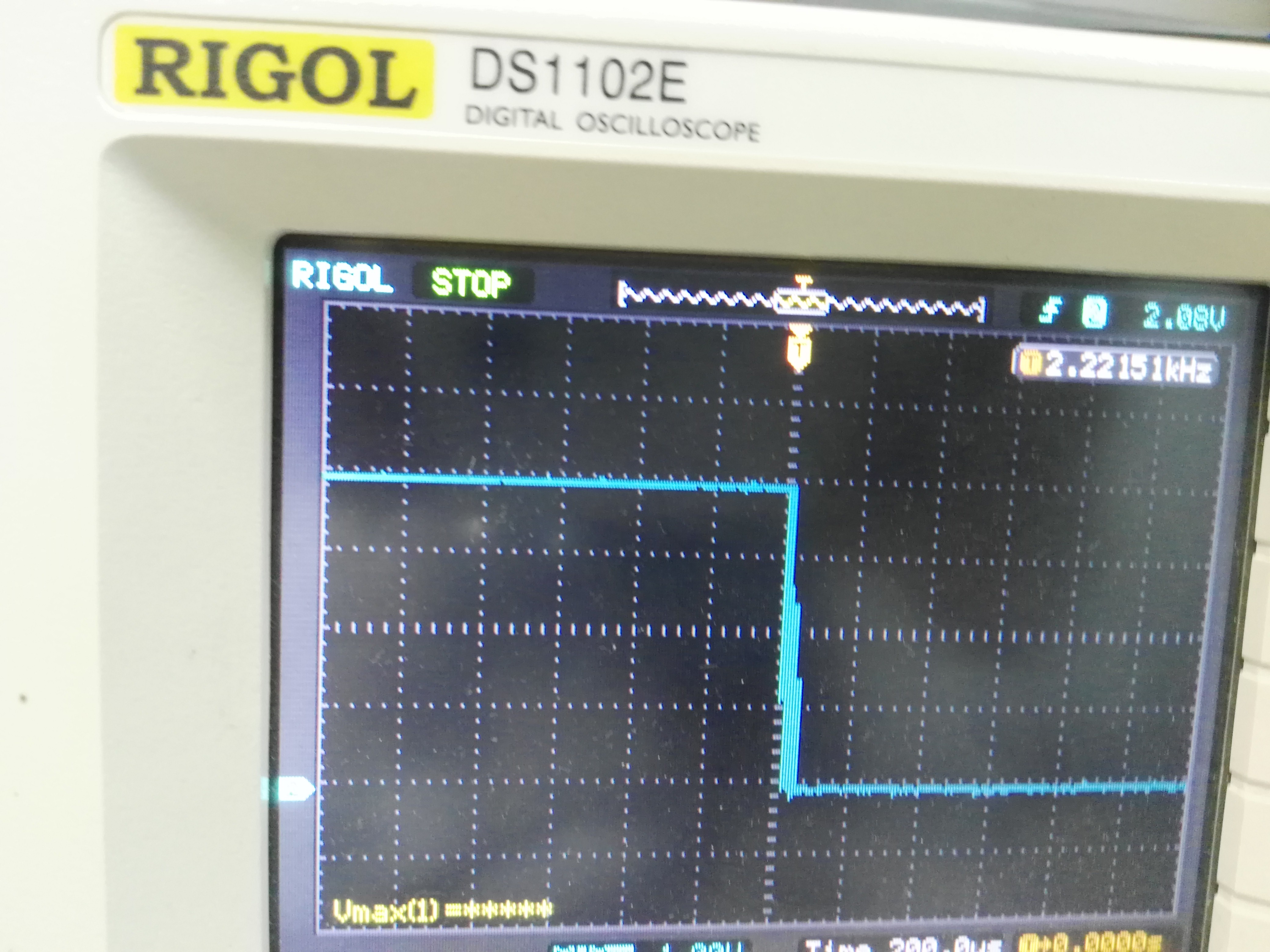

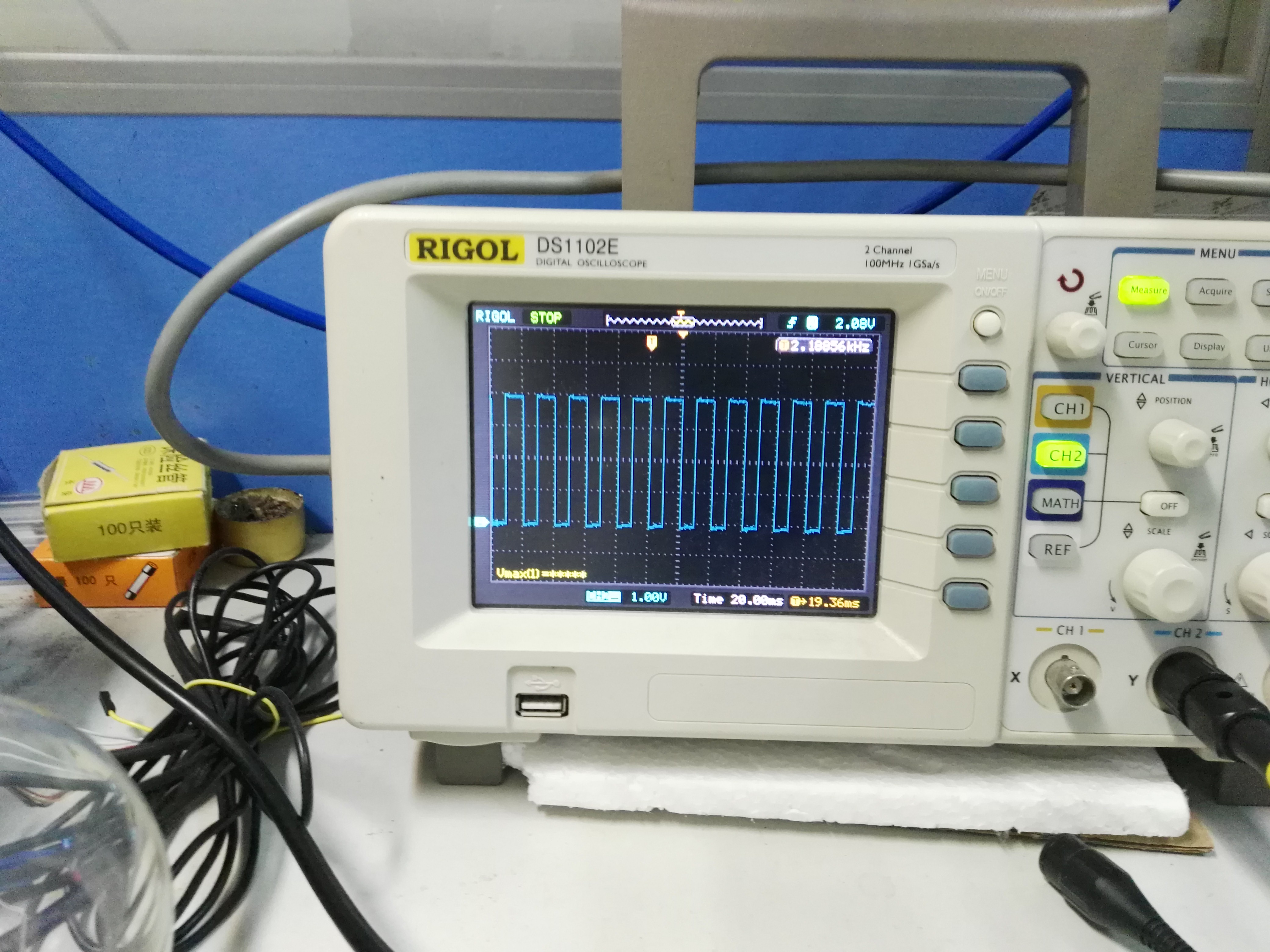

打算用ecap的脉冲检测功能测量电压频率,将电压由正弦波转换成方波之后,由于电压存在谐波,脉冲波形存在一点瑕疵,如下图所示,
看似波形很工整,其实在上升沿和下降沿都有波动,所以导致cap的捕捉时间点不准确,请问这个问题可有什么较好的解决方法
F28335 的GPIO引脚有Input Qualification 功能。
这个功能即使是作为ecap的时候,也是有效,就是滤波功能,你看看user guide 使用这个功能吧。
TMS320x2833x, 2823x System Control andInterrupts Reference Guide
ERIC
万分感谢,根据你的提示,我修改了gpio的采样周期并进行了滤波设置,成功的滤除掉了杂波
