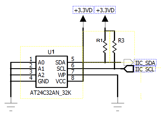

F28034 I2C读写EEPROM数据错误问题
功能描述:
1)读写方式:使用F28034的I2C引脚,硬件电路如下
2)读写逻辑:从EEPROM(ATMLH54432DM)中读取数据,如果数据与条件不符,则重新写入所有数据(包括16位及32位数据);否则,只读取EEPROM中数据
3)数据可实时保存至EEPROM
问题描述:
1、第一次下载程序后,从EEPROM读取的部分数据值错误,设计值为0,但读取为65535(0xFFFF)
2、第一次下载程序后,数据无误,但多次断电重启后,出现1中错误
3、数据无法实时保存,但在保存指令发出时,监测到SDA、SCL均有脉冲信号
请大神帮忙看下是否代码原因或是其他
代码:
1、I2C部分代码参照TI例程“i2c_eeprom”
2、
