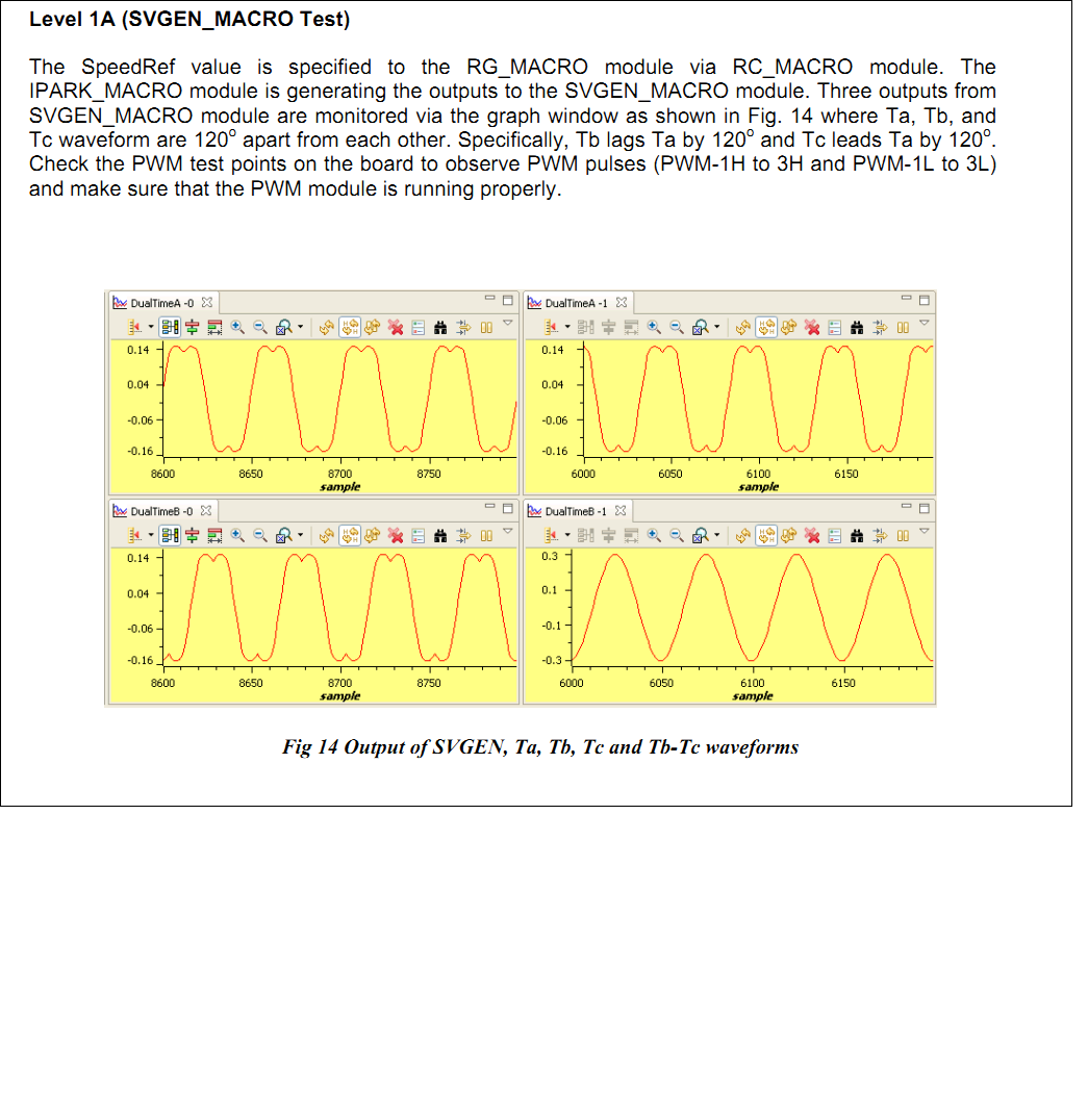

我在学习调试“HVMotorCtrl+PFC Kit”--“HVPM_Sesorless_2833x” Project,按照“HVMotorCtrl+PFC Kit How to Run Guide”,做好软硬件设置后,进入“Lever1 Incremental Build”--DEBUG,得到附图1所示结果。而PDF文档资料给出结果如附图2所示。请问我在什么环节上出了错误?(我未对TI的Project源文件做任何改变)
