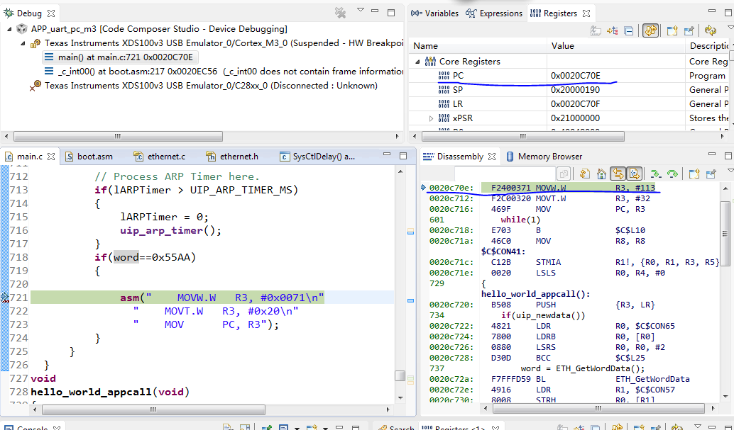

大家好!最近在做以太网升级F28M36x,在controlsuite中F28M36x的flash_prog例程的基础上进行修改,在M3核应用程序跳转到Bootloader过程中出现问题,在线调试具体过程描述如下:
当我在跳转语句处加断点时,给定跳转信号,执行到断点处,如下图所示

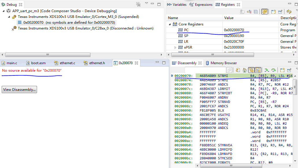

点击单步运行,可以跳转到Bootloader的_c_int00处(0x00200071),再单步执行,从PC指针看出可以执行Bootloader代码,如下图所示

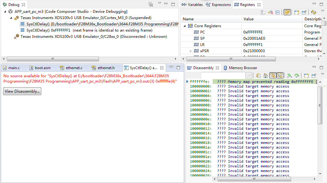

但是,当我在跳转语句处不加断点,给定跳转命令后,程序就跑飞了(0xfffffffe),结果如下图
是不是哪里配置出的问题?这个问题困扰我好多天了,希望TI的工程师们能够指导一下,谢谢!
建议你继续单步调试,看看是在哪个代码里跑飞。
