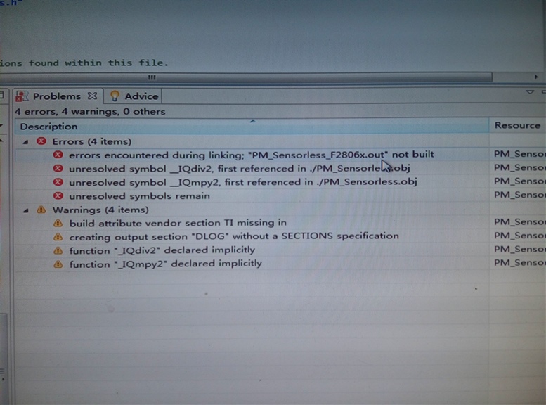

include文件添加
这里ti电机例程时,想把例程中使用的文件统一放在一个文件夹下面然后进行添加,但这时候却出现报错,请问是什么原因
  • 这里ti电机例程时,想把例程中使用的文件统一放在一个文件夹下面然后进行添加,但这时候却出现报错,请问是什么原因
    Eric: IQmath的头文件是不是没有添加或包含,里面显示有两个IQ函数没有定义。
    ERIC
  • 如果只在添加头文件时报错      应该是工程下已经有了吧
    建议在工程属性下  修改文件搜索路径即可    让工程根据需要自己去找
