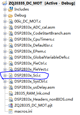

ccs4怎么给dsp例程添加sci模块程序
想用零点电子的电机控制例程写一个程序,现在用到sci模块,通过“add files to preject”添加了同一文件夹里的sci串口例程的sci.c文件,编译后发现并没有成功添加,头文件的路径已经包含了,请问该怎么弄呢?
  • 这个应该直接在工程目录名下右击添加就可以添加进来
    路径是用来调用的  如果工程没用到  就不会去调用
  • 恩恩,我就是在DC_MOT工程目录下右击添加的,在main函数中调用了sci模块的程序,仿真的时候没有报错,串口调试助手也没看见数据的发送接收(之前用sci串口例程调试可以收发数据的);工程文件上面那些小箭头是代表“调用”的意思吗,为啥sci模块程序上面没有呢
  • 问题解决了,谢谢,用“add to  prej”不行,得用“link to prej”
