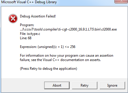

debug assertion failed
我在ccs7中导入一个工程后,还没有编译就出现这样的情况,我的电脑上没有装过VC,有vs2012,我不知道该怎么解决,网上很多帖子都没有具体的解决方法,恳请大神帮忙,我的路径没有中文。
  • 可以参考下面链接,添加VC支持库来试一下。
    http://processors.wiki.ti.com/index.php/Troubleshooting_CCSv7#Missing_MSVC_redistributable_libraries
    如果还有问题,建议使用离线方式重新安装CCS。注意更换安装路径,并注意路径不要用汉字。
