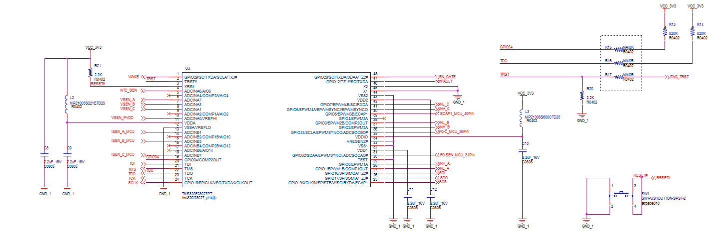

请问F2807的最低功耗是多少? 用controlSUITE里的例程-------Example_F2802xHaltWake 下载到单片机里,测到的电流有5mA左右。

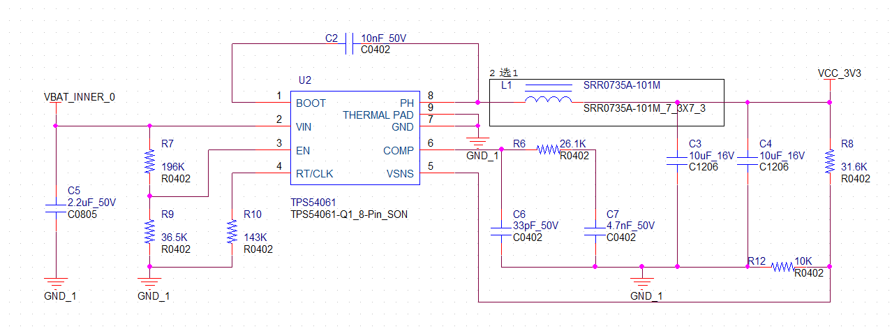

电源系统用的是TPS54061,该电源在24V供电下静态功耗在测得有256uA。(没有接任何负载)
整个板子只焊接了最小系统,和下载电路。
运行Example_F2802xHaltWake 例程电流在5mA,唤醒后在10mA。F28027控制器的最低功耗是多少?还可以再降低吗?
