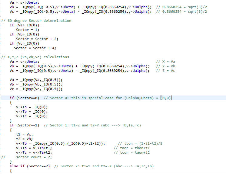

  目前正在用DSPF28335输出一个SVPWM波,关于相关的SVGEN程序已找到,但是有一个问题不明白,就是Ubeta=Uref*sin(wt)和Ualpha=Uref*cos(wt),对于期望电压矢量Uref应该取多少呢?目前我只想用DSP的PWM引脚输出,还没有应用到实际的逆变电路,也没有对于的参考电压和直流母线电压Udc,那Uref该如何取值?
  另外我的思路是(以A相为例),由Ubeta和Ualpha得到Ta后,则CMPA=Ta/Ts*PRD,不断更新改变CMPA值,从而输出A相的SVPWM,是否正确呢?。。关键还是想不通Uref该取多少合适?Uref=1吗?
