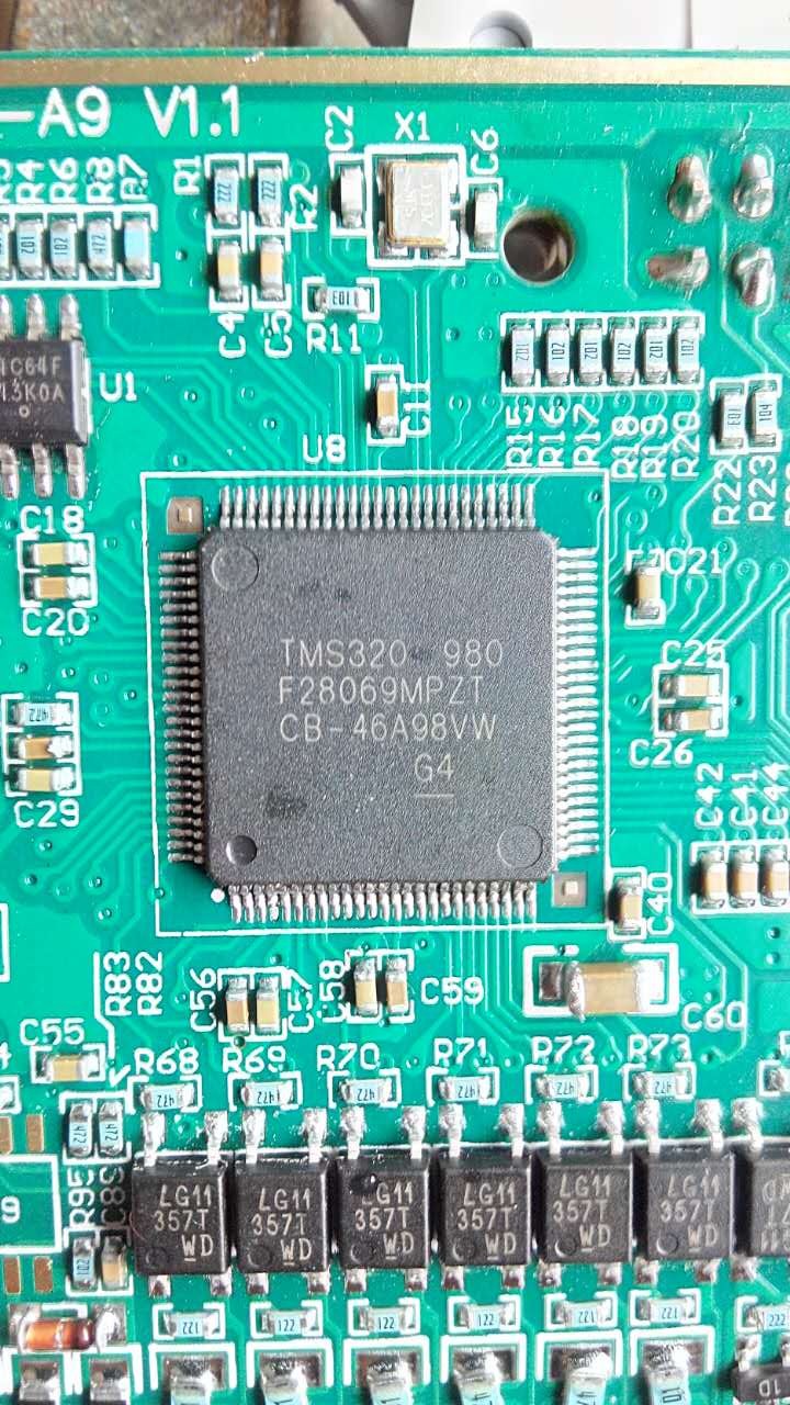

使用普通的闪灯程序例程可以点亮或闪烁LED灯,接在GPIO37脚上。C:\ti\controlSUITE\device_support\f2806x\v135\F2806x_examples\timed_led_blink
目前想利用proj_lab12a来识别转动惯量,但motorware_1_01_00_18里面提供的例程居然无法闪烁我的LED灯,不但无法闪烁,连点亮都无法成功。C:\ti\motorware\motorware_1_01_00_18\sw\solutions\instaspin_motion\boards\hvkit_rev1p1\f28x\f2806xM\projects\ccs\proj_lab12a
请教是下怎么回事,PCB板是正常的,28069M的DSP感觉也是正常的,怀疑是motorware里面的工程有问题,但不知道是什么原因。

依然点不亮啊,设置模式时,只有GPIO_37_Mode_JTAG_TDO,它也是0相当GeneralPurpose。proj_lab12a是一个很强大的工程,它中断直接有闪灯程序,只是闪不了,我才屏蔽了全部程序,只在初始化那里尝试拉低GPIO37点亮。我使用28027F的例程可以正常操作我另一块板子啊闪灯转电机都完全正常的。我严重怀疑是proj_lab12a调用了什么链接或者编译了什么库导致28069M根本没工作,我用普通的TI例程不带M的那些例程,是完全能闪灯或者只点亮灯的,很困惑啊。
对于28069M这个芯片,不带M的TI例程是可以点亮或者闪LED灯的,带M的例程完全没反应,编译没报错。例程是官网下载的,新版本是motorware_1_01_00_18
前一个版本motorware_1_01_00_17直接编译proj_lab12a居然还会报错,在hal.h那里存在很明显的错误导致编译出错,新版本motorware_1_01_00_18修正了,编译不报错了,但没运行。

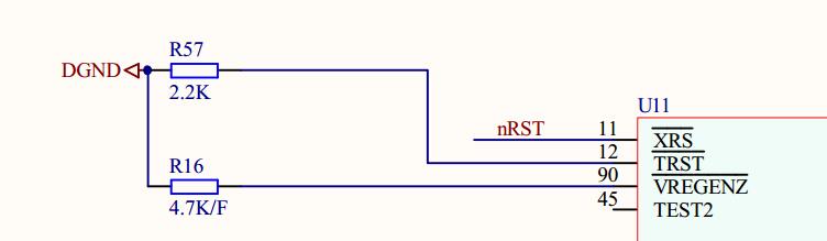

您在测试的时候,JTAG接口的TRST信号是什么电平的?如果是高电平,功能是JTAG TDO,没法用过GPIO。
所以,建议您将仿真器拿下来,然后测一下TRST电平,如果低电平,看一下有没有反转。
