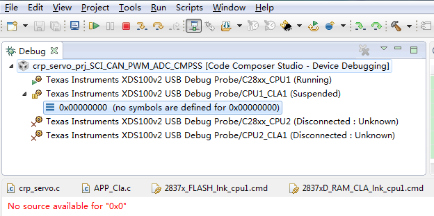

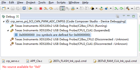

28377d 链接CLA后load symbol报错
如图
在链接了cla后load symbol 总是提示没有程序,不管cpu有没有运行,都会报这个错误。我的cmd是将L4,L5配置为cla的程序空间,L0和L1配置为数据空间。cpu的主程序中也是这样设置相关寄存器的。点击cla的运行按钮提示:CPU1_CLA1: Can't Run Target CPU: (Error -2060 @ 0x0) Requested operation cannot be done while device is……。但我在cpu的主程序的中加入 Cla1ForceTask1andWait();后在运行cpu的程序后就能load symbol,且能正常单步调试cla的程序,这是为什么啊??
