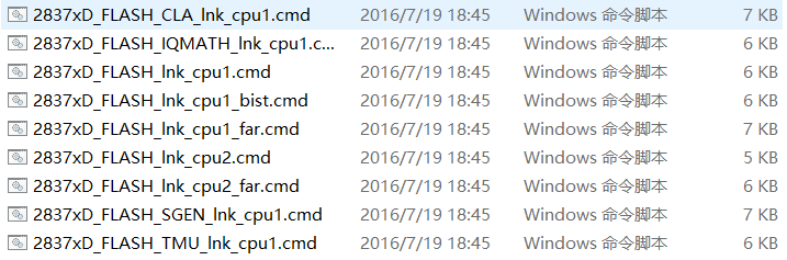

各位大神:
我CCS的版本是6.1,用的DPS是28377,按照user guide的步骤实现Flash Boot的测试。那Flash Boot是不是烧录的过程?但是为什么给的例程里面没有command文件?即使在RAM仿真时也没有用到过这个文件,感觉这个DSP的烧写跟其他DSP烧写区别很大。
flash boot就是上电从flash加载 也就是代码必须固化到flash中
工程中CMD必须选用flash的
user guide中我记得在工程属性下引用了CMD的路径吧
安装controlSUITE后在以下目录可以找到flash programming相关例程,可以参考:
C:\ti\controlSUITE\device_support\F2837xD\v210\F2837xD_examples_Dual\flash_programming
