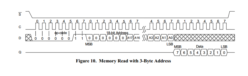

运用DSP对铁电RAM以SPI的方式进行读写操作,由于需要一次性发送多组8bit数据,时序图如图所示。
在运用28335中的McBSP配置为spi后,在时钟停止模式下,一次性发送6组8bit的数据,第一组数据的时钟个数正确,从第二组到第六组的时钟个数都不正确,如图所示。
当改为每次发送2组数据之后,第2组数据的时钟也会多出一个,变成9个,如图。

我仔细看了相关技术手册,在SPI模式下有诸多规定,即使一步步按照这些规定来配置寄存器也没有消除这个问题,已经困扰一个月了,我觉得是能配置成功的,求各位专家为我指点指点!

  • 是不是与MCU McBSP 16bit有关系 下面供参考
    mcbsp配置成spi
