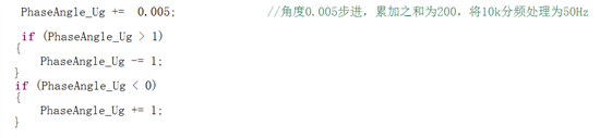

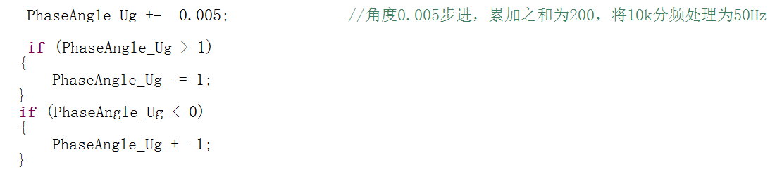

28335 SVPWM开锁相时的正弦生成问题
如下程序在不适用锁相环时,可以正常运行,开锁相后,跑七八个周期后管子就炸掉了
PhaseAngle_Ug如图
三相锁相如下:
