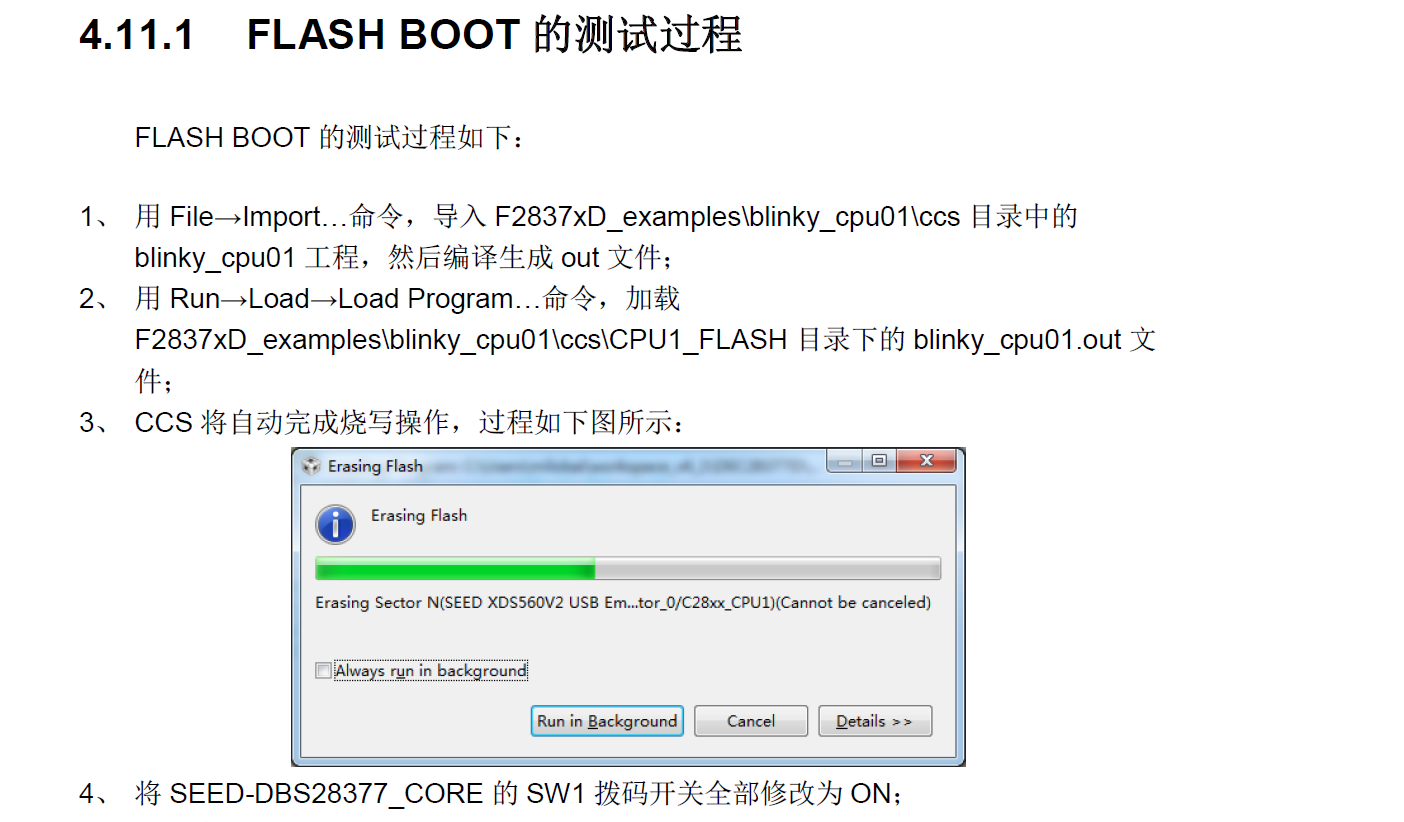

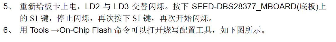

请教一下28377D烧录步骤
我有几个问题想请教一下:
1、28377D单核烧录是按照这个步骤吗?
