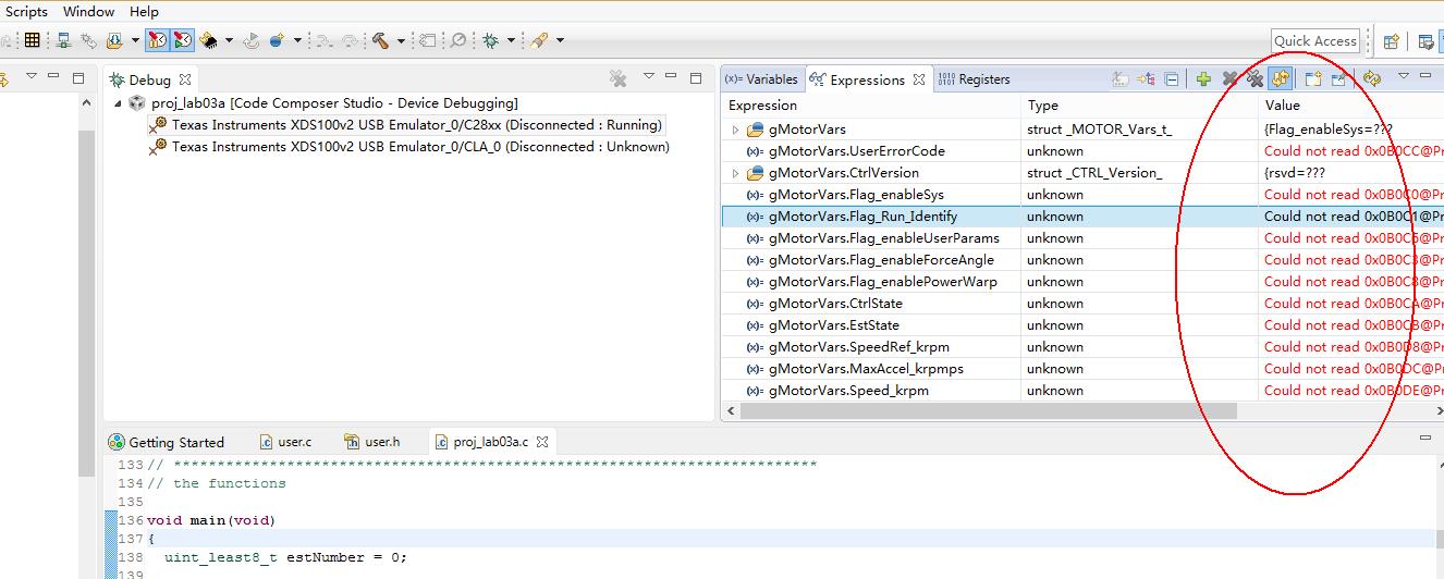

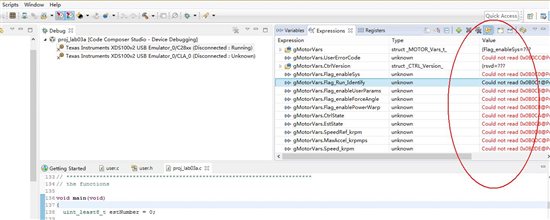

用Ti高压套件EVM和配套控制卡28069,使用motorware lab3a的程序,启动后程序报错,但是电机在此情况下可以转,怎么排错啊
  • 你贴的这张图应该是仿真器没有连接上吧。左上角那个连接设备的按钮没有按下去。
    没连仿真器这些数据是读取不出来的。
