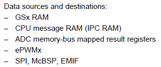

controlSUITE中描述DMA的数据源和数据目标可以是McBSP:

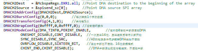

但是在使用过程中,将DMA的CH2按照下述配置:
实际使用结果是:DXR1的结果没有发生改变,且没有输出到管脚
同时还做了另外两个实验:
1)手动写入DXR1,DXR1的值发生改变,并输出到管脚,因此MCBSP的配置应该没有问题
2)将目标地址改为内部变量,变量发生改变,由此可以证明DMA已经启动,且能够正常工作。
因此想问一下,通过28377D的DMA访问McBSP时,是否还有其他需要配置的内容(28335和28346都用这种方式访问过,没有问题)
问题已解决,由于F28377D的CLA存在,需要配置SECMSEL寄存器,否则McBSP的访问权限在CLA手中,DMA无法操作
