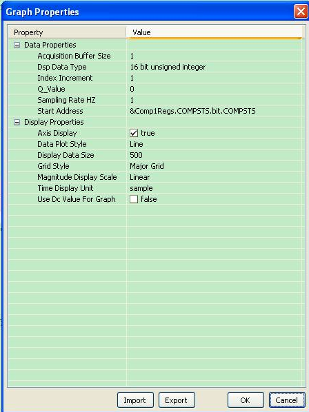

  • 您好,您讲解的我看懂了,就是想麻烦再问一下:我们怎么样在软件里直观的观察比较的结果。或者怎样设置能够观察到他的比较的结果?
  • 可以通过观察COMPSTS位来知道比较的结果。
    如果要直观的观察,可以如下面这样设置。
