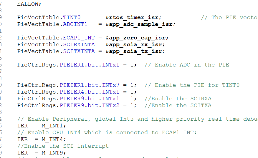

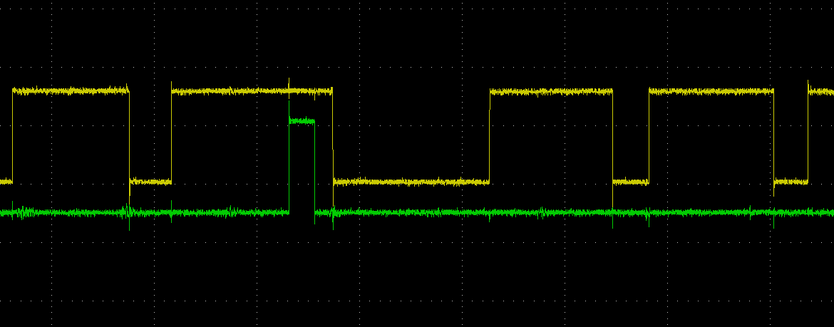

我现在并没有对PIE Group优先级进行设置,采用的是硬件默认的优先级,正常来讲应该是GROUP1的优先级高于Group9,但是28069 PIE Group1 中的ADC INT1中断总是被PIE Group9 中的SCIA中断打断并嵌套,能否给些建议,是我的配置不对吗?
