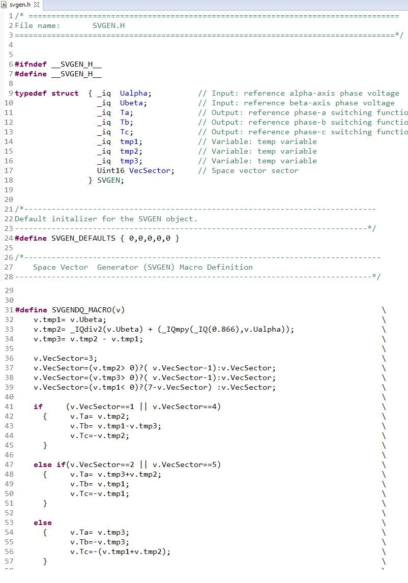

TI的库函数 SVPWM输出Ta,Tb,Tc怎么转化为对应的PWM模块的比较寄存器CMPA、CMPB的值?
请教一下,TI的库函数 SVPWM输出Ta,Tb,Tc究竟是什么啊,占空比?有没有波形这些的,另外,输入的Ualfa、Ubeta需要为标幺值么?
  • Ta, Tb, Tc相当于占空比,参考例程:
    C:\ti\controlSUITE\development_kits\HVMotorCtrl+PfcKit_v2.1\HVPM_Enhanced_Sensorless_2803x
    需要标幺值。
    ERIC
