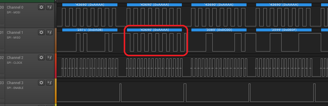

Hi,
小弟使用的芯片是TMS320F28020,并使用两块板子,一块是当PI Master,一块是当SPI Slave,Master在发送数据都正常,就Slave在发送数据会看到Master自己发的数据,如下图,目前不知道是什麽原因

SPI Slave程序做法:当SpiRx_Isr发生中断,会先接收FIFO内的数据,之前在shift tx_data数据到SPI TX FIFO内。
SpiRx_Isr{
rx_data[0]  = SPITXBUF ;
rx_data[1]  = SPITXBUF ;
SPITXBUF = tx_data[0] ;
SPITXBUF = tx_data[1] ;
SPI Master程序做法:类似在main while内一写重复发送0xAAAA的数据给Slave而已
main()
   while(1)
      SpiaRegs.SPITXBUF = 0xAAAA;
      while(SpiaRegs.SPIFFRX.bit.RXFFST !=1) { }
      u16_Count[0] = SpiaRegs.SPIRXBUF;
