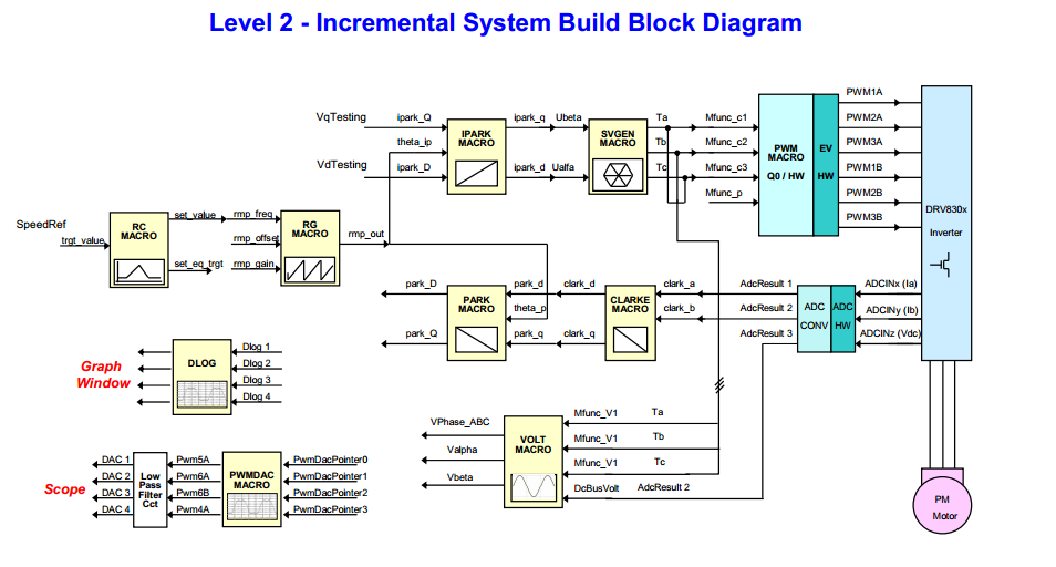

程序控制框图如下,电机转一下就停止了,然后只震动,到底怎么回事,如何解决?谢谢!
  • 先不要接电机     看看PWM波输出的频率     死区时间等参数
    抖动还不是频率问题   如果频率问题会有很大的响声
  • @抖动还不是频率问题    "抖动还不是频率问题   如果频��问题会有很大的响声"
    不是频率问题,那还要看频率干什么呢?,电机根本不转动,手放上去,有震动,IQREF设置越大,震动越大 。用的是TI的demo和开发板
    怎么回事呢?
  • 是斜坡发生器的频率设置大了
