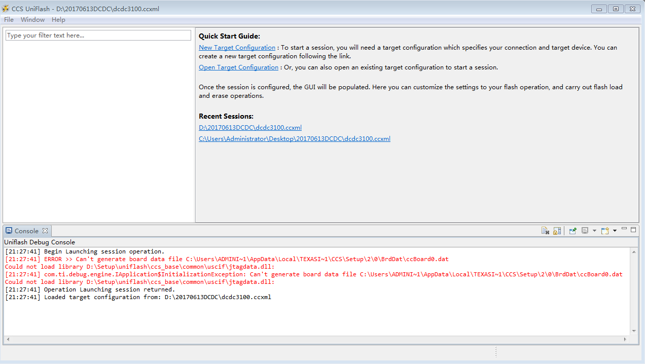

您好!使用从TI官网下载的Uniflash_3.4.0.00003_win32软件,同样的软件和工程文件(.ccxml和.out),同样的安装过程和路径,我成功的安装在2台电脑,用CCS UniFlash快速无误。可是有一台台式机,却无论怎样都打不开.ccxml文件,安装及使用过程中关闭各种杀毒、安全卫士!我还尝试了,选择软件默认路径和关闭开机自启杀毒和安全卫士、紧急防护等功能、文件放在不同的路径。可是依旧不能成功的打开.ccxml。提示如下:
各种情况都想了,安装了6、7次了!都是这样的结果!还请各位大侠,帮帮忙!如果我还想用这款软件,该怎样做?谢谢!
  • 台式机是什么操作系统?三台都是一样的吗?
    除了关闭杀毒软件,是否还有加密软件,有也要关掉。另外,重新安装需要将目录下残留的文件删除干净。
    如果还不行,建议你把这个出错信息提到E2E论坛里面,让软件的人帮忙:
    http://e2e.ti.com/support/development_tools/code_composer_studio/
