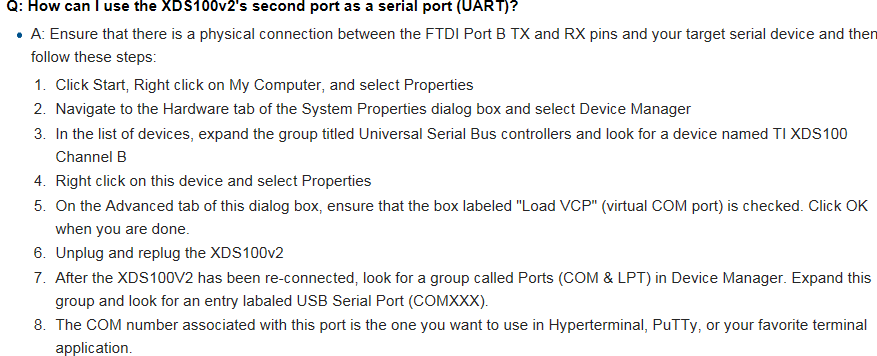

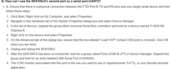

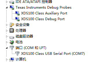

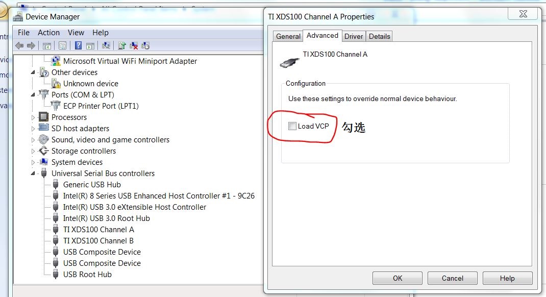

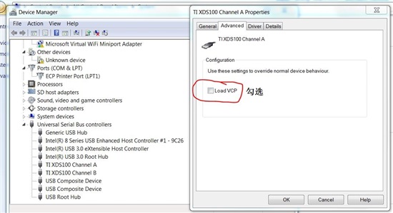

我新买了一个开发板 LAUNCHXL2-F28069M  指导手册上写的是有串口功能的,怎么设备管理器上没有串口外设
     如    LAUNCHXL2-F28027F  接入电脑,就会有串口和下载调试设备
